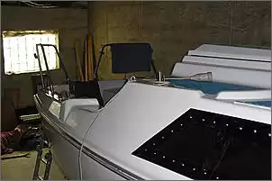

Hallo Ady, erst einmal an Dich VIELEN, VIELEN DANK !!! Wieder einmal hast Du mir großartig geholfen. Hatte nur keine Zeit mich eher zu melden. Der Job...aber der Gummi ist in der Luke drin. Ist zwar etwas taff, aber ich hoffe es geht so und die Scharniere halten. Hab den Überstand abgeschnitten und den Gummi eingeklebt. Briefchen mit speziellem Dankesgruß kommt die Tage.
Und hier mal wieder ein kleiner Statusbericht. Meine Jule schwimmt zwar noch nicht, aber langsam ist was zu sehen. Bin bei der Endmontage. Elektrik ist auch fast fertig. Da gibt es bei Gelegenheit auch noch Interessantes zu berichten. Hier erst einmal wieder ein paar Büüüülders!

Sieht schick aus, Lutze!
Die will aber dringend ins Wasser!

Hallo Lutze!
Keine Ursache mein Lieber. Haupsache es klappt.
Die "Jule" sieht schick aus.
Bleibt das Deck, bzw. die Trittfläche in der Farbe "Schlümpfenblau" wie mein Oberdeck?
Ich hoffe, du schaffts es rechtzeitig fertig zu werden.

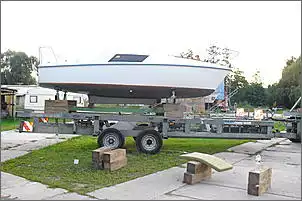

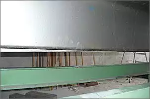

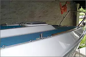

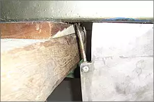

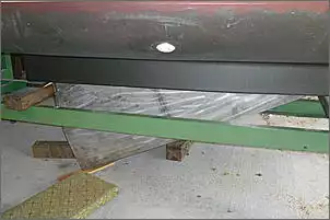

Hallo Jungs, neues Schwert eingebaut. Aber war ne schwierige Geburt.
Teil 1 war das Problem das Boot auf die entsprechende Höhe zu bekommen. Für alle die es noch nicht durch haben, hier der Hinweis, ihr könnt es nur ein und ausbauen wenn es voll durchschwingen kann. Da die Länge um die 178cm beträgt wisst ihr also Bescheid. Nur dann bekommt ihr das Teil über den Bolzen soweit angehoben und der Winkel stimmt.
Dann gab es nachdem wir uns einen abgeackert hatten das nächste Problem. Das Schwert ließ sich nicht voll in den Schwertkasten rein bewegen. Es hatte sich verkeilt. Von dem alten rostigen Teil waren noch Reste drinn, die sich direkt oberhalb des Bolzen verdichtet haben. Dadurch ließ sich das neue Schwert nicht mehr nach oben drücken und es verkeilte sich vorne im Kasten. Ergo, ganz wichtig! Wenn ihr das Schwert wechselt, auf jeden Fall den Kasten soweit wie irgend möglich reinigen. Schon ne kleine Muschel reicht aus. Da die Materialstärke bei mir etwas größer ist als beim Original, (12mm) ist alles sehr taff. Da reicht wirklich schon das berühmte Staubkorn.
Teil 3 war dann der Spaß mit der Fräsung an der Stelle wo das Seil eingehangen wird. Die war zu eng. Dann haben wir versucht das ganze Ding wieder auszubauen, ging garnicht mehr. Am nächsten Tag hab ich dann wieder in der Halle dieses Problem zu lösen. Es wa Gott sei Dank nur ein mm. Hab die Fräsung etwas aufgebogen, (mit ner Schleifscheibe war kein rankommen) und dann etwas Fett drauf hab ich das Seil positioniert. Dann war noch die Schraube zu lang und als ich die abgesägt hatte ging dann alles fast wie von selbst. Jetzt schaut es am Kielende noch ca. 5mm raus aber das ist zu vernachlässigen. Das hängt mit dem Haltepunkt des Hubmechanismus zusammen. Da der Einhängepunkt nicht 100%ig an der selben Stelle wie beim alten Teil liegt, ist das halt so. Nach oben ist aber genug Luft, so das selbst wenn man mal in den Schlamm gerät oder Grundberührung hat, das Schwert angehoben und in den Kasten gedrückt wird. Da passiert aber nichts. So das war es auch schon.
Und hier die Büüüüülders!
