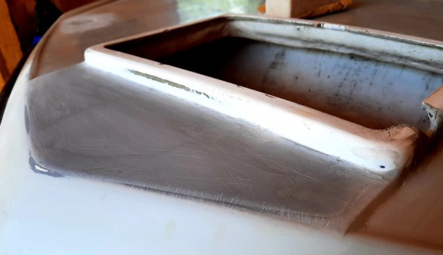

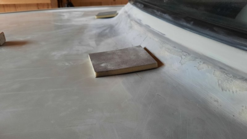

Die eine Stelle sieht nun freundlicher aus schon Einmal noch spachteln und schleifen.
@ Paulemeier: Du dachtest ernsthaft, ich lass das so ? Nein, natürlich nicht. Die Bilder zeigen alle nur Zwischenschritte...
MfG* * * *Mario

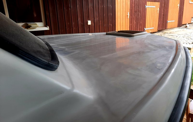

Es wird immer besser ... ich bin zuversichtlich, dass ich das die Woche fertig bekommen.
MfG* * * *Mario

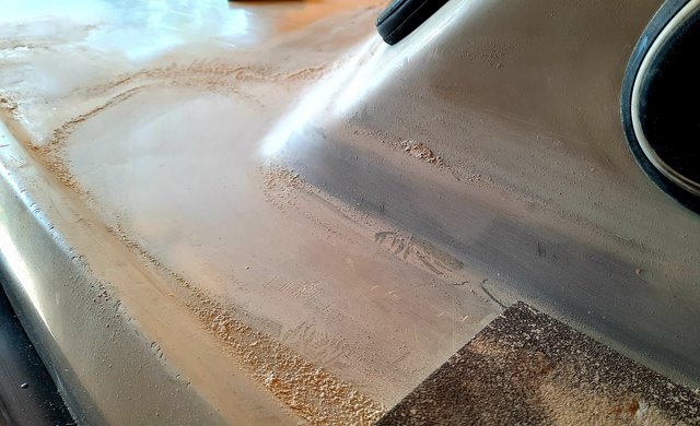

Das ist vielleicht ne scheiss Arbeit ! Aber es wird langsam
MfG* * * *Mario

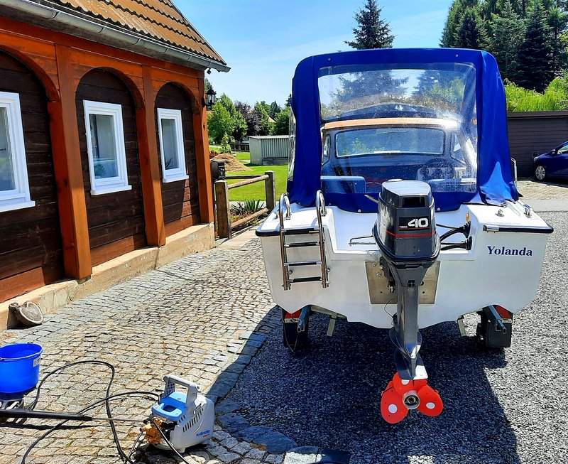

Moin Skipper..
Gerade gewaschen... dann Abkleben und morgen vielleicht Lackieren.
MfG* * * *Mario

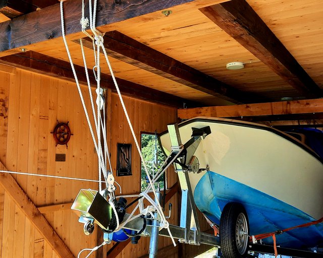

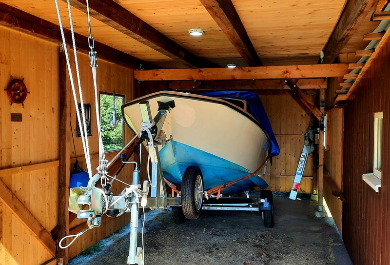

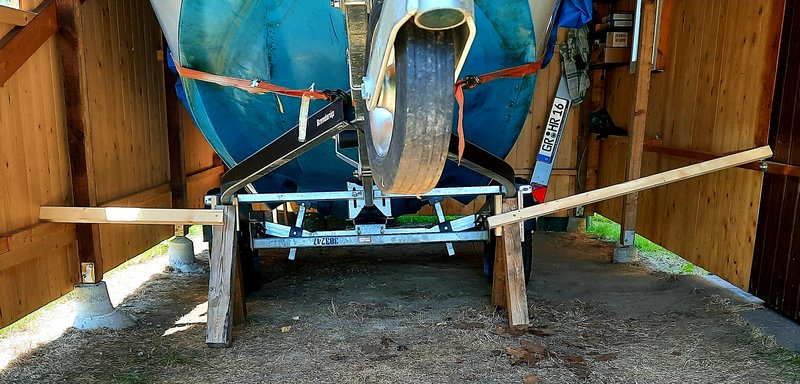

... Da ich die Arbeit unter 700kg unbedingt überleben möchte, kommen 2 unabhängige Leinensysteme zum Einsatz (hier noch beim Aufbau) und ich baue noch irgendwas aus Balken drunter.... Haber zwar keine Angst, aber Respekt vor dem Gewicht
MfG* * * *Mario

So jetzt halt:

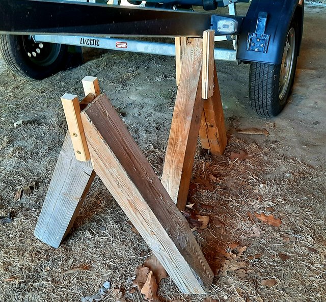

... und 2 "Angstböcke"
MfG* * * *Mario

...machste jenau richtig, lieber einen Bock oder Sicherung mehr als Zuwenig....
Da bin ich ooch Schisser.

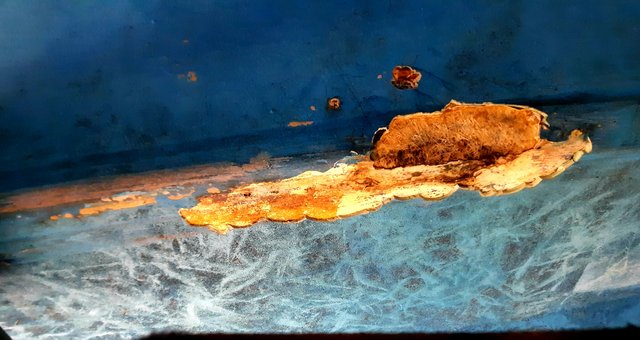

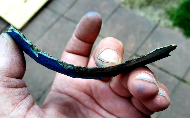

So jetzt ....

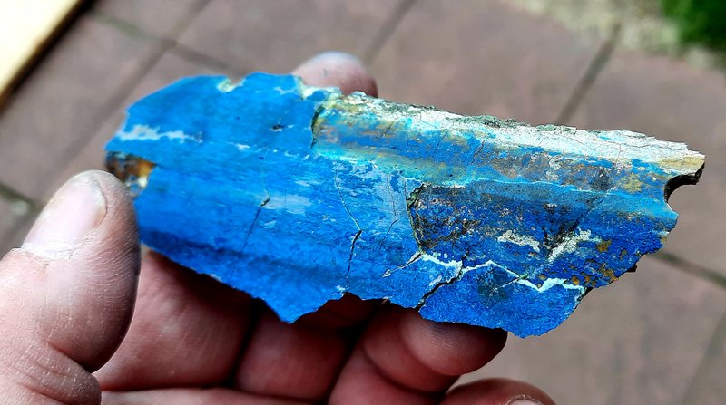

der Bereich ist reichlich 10cm lang und war mit einer Art Klebstoff bestrichen und einer ca. 1mm Epoxyschicht. Das hatte in dem Bereich sich vom GFK darunter gelöst und einen vielleicht 1mm Holhraum geschaffen. Ich habe jetzt alles ab, was nicht richtig klebt. Werde dann schleifen.
2 Stellen haben auch Osmose gebildet durch die Feuchtigkeit unter der komischen Kleberschicht.
Die Konstruktion darunter ist hart und fest.
Schleifen, Laminieren ... und das über Kopf :
MfG* * * *Mario

Sind nun doch ca. 40cm Länge wo ich überlaminieren muss. Das wird ein Spaß über Kopf !
MfG* * * *Mario

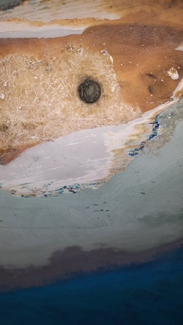

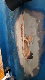

Ach mensch eh, hört das mal auf bei dem Scheissding?
Hier hat einer ein ca 1cm Loch gebohrt und nur oberflächlich zugespachtelt
MfG* * * *Mario

Zweites, kleineres gebohrtes Loch gefunden
Das ist gleich bis ganz in die Bilge rein gemacht.
Ich mach die Stellen morgen richtig dicht und laminiere drüber, sonst bin ich vielleicht nächstes Jahr nochne fertig :-(
