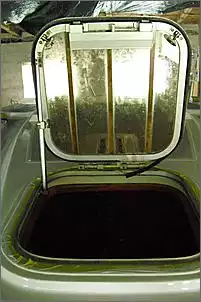

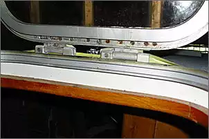

Lutze, setze ein Foto von deiner Decksluke ein.
Es interessiert mich der untere Rahmen.
Hat die, nach innen, eine kleine Kante. Ich hoffe dass ich da was Passendes für dich habe, bzw. besorgen kann.
Habe bei mir alle Dichtungen ausgewechselt und es ist DICHT.

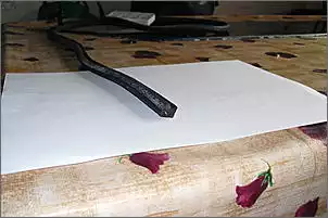

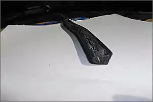

Hallo Thomas.
Muss ich dir leider widersprechen.
Das war mal, vor langer Zeit.
Habe etliche Baumärkte, auch mit Hilfe von Tante Google, vergebens aufgesucht.
Die Scheiben, die ich gefunden habe (klar und Bronze) gab es nur in 3mm Stärke.
Im Internet gab es zwar eine die mir in etwa zusagte, lag preislich bei ca. 85€ für beide Seiten.
Außerdem nur rechtwinklig geschnitten. Für die Facette verlangte ein Lieferant noch 8,50€ pro Seite,
egal wie lang, aber wiederum nicht in der gewünschten Ausführung.
Ich habe mir meine Scheiben aus 10mm Plexiglas selbst angefertigt, leider nicht in der Farbe wie ich es haben wollte.
@ Lutze
Du hast die doch live gesehen.
Von dem Material ist noch reichlich vorhanden.
Soll ich dir welche fertig machen?
Du musst dir die Befestigungslöcher selbst bohren.
Ich habe die Scheibe nicht geklebt, sonder nur mit dem Moosgummi-Dichtungsband abgedichtet.
So kann ich, bei Bedarf, jederzeit die Dichtung auswechseln.
Die Decksluke ist ebenfalls nicht eingeklebt. Ich habe dafür Knetdichtmasse, die es beim SVB gibt, dafür genommen.
Vorteil....
So kannst du Unebenheiten hervorragend ausgleichen, denn für den Einbau der Luken geben die Hersteller
eine Toleranz von max. 1mm, .
Ich musste bei mir die aufgeklebte Luke mit dem Flaschenzug herausreißen, wobei die Gelcote-Ränder teilweise mit rausgerissen wurden.
Wichtig ist es die Befestigung Löcher im Gelcote vorerst einzusenken da sonst Platzer im Gelcote vorprogrammiert sind.
Außerdem werden die Löcher besser abgedichtet da in der Senke die Dichtungsmasse
noch zusätzlich gepresst wird.
Hits:	144
Größe:	37,7 KB
ID:	299367   Klicken Sie auf die Grafik für eine größere Ansicht
Hits:	156
Größe:	59,2 KB

Hallo Ady, hier erst einmal die versprochenen Bilder zur Luke. Die will ich nicht rausnehmen, dafür ist es zu spät, denn die Lackierung ist abgeschlossen, sondern nur den Dichtgummi ersetzen.
Hits:	143
Größe:	60,4 KB
ID:	299541Klicken Sie auf die Grafik für eine größere Ansicht
Hits:	123
Größe:	54,1 KB
Und bei den anderen beiden Bildchen, hoffe ich das Du die Form erkennen kannst. Mein Foto ist nicht so für Nahaufnahmen geeignet.
