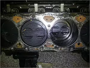

So bei mir ist die Saison erst mal vorbei.
Nach dem mein 5,7 LX nicht mehr so richtig rund lief, habe ich letzte Woche mal Kompression geprüft.
Siehe da 2 Zylinder keine Kompression mehr.
Also Zylinderkopf runter und oh Schreck im Kopf und im Block Rinnen zwischen den beiden mittleren Zylindern.
Kopfdichtung natürlich auch defekt.
Heißt also Motor Schrott. Steht jetzt schon neben dem Boot.
Weiß hier einer wo man so schnell einen passenden Austauschmotor herbekommt?
Gruß Olaf

MPI macht beim Umbau zu viel Stress muss schon der passende sein.
https://www.marine-discount24.com/mo...97-807447.html
Hab schon einen gefunden aber ich brauch eigentlich nur den Block mit Köpfen.
Hab mal Bilder gemacht.
