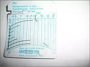

habe zwar lange nichts mehr von mir hören lassen, bin aber immer noch da
es steht ja noch die Frage im Raum warum der Hobel nicht höher dreht als 4100 1/min
um es mit meiner positiven Einstellung zu beantworten, mir reicht ´n V8 mit einem gut laufenden Zylinder um in Gleitfahrt zu kommen
oder andersrum, was passiert wenn alle laufen
