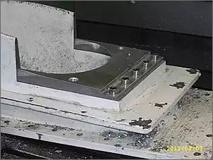

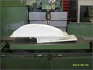

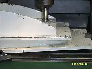

und nun liebe Kinder gebt fein acht, ich hab´euch etwas mitgebracht
jo, Sonnabend war ich denn mal bei Panna
Späne machen,was die Dreh- und Fräsbänke so hergeben...
soviel vorweg, es ging von acht morgens bis drei nachmittags und ich hab mir selber höchstens vier Stück gedreht...
als erstes haben wir uns dem Intake (Wassereinlaß) gewidmet, hier stand der gravierensde Umbau an
Hits:	312
Größe:	63,8 KB
planfräsen damit der "shoe" montiert werden kann
optisch läßt sich es am besten mit einem Hobel vergleichen, bei dem die Schneide zu weit herausguckt
Vorteil, wenn´s denn funktioniert: mehr Wasser in der Pumpe
denn mal los, einspannen und auf´s µ (müh) ausrichten
Micha lass die Späne fliegen.......ich bin jetzt auch ganz tapfer

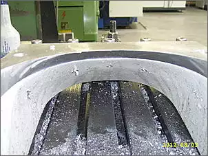

step by step haben wir uns dann der hoffentlich optimalen Form angenähert
Name:	Kopie von SSA41050.jpg
Hits:	268
Größe:	49,1 KB

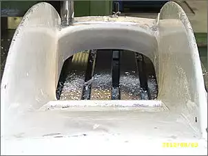

gefühlte fünfdreiviertelstunden später.................fertig
Name:	Kopie von SSA41064.jpg
Hits:	266
Größe:	98,1 KB
ID:	381059Klicken Sie auf die Grafik für eine größere Ansicht
Name:	Kopie von SSA41062.jpg
Hits:	300
Größe:	71,8 KB

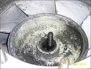

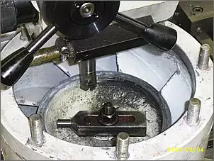

weiter geht´s..... dem neuen Impeller muß auch noch einwenig Platz geschaffen werden
Name:	Kopie von SSA41065.jpg
Hits:	297
Größe:	111,2 KB
hier reichen dan auch hundertstel mm, und die hat Micha im Auge
ratz fatz war das überschüssige Metall beseitigt und die nötigen Spaltmaße erreicht

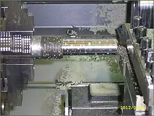

zum Schluß noch die Hauptwelle führ eine Speed-Sleeve abgedreht und wir waren fertig
Name:	Kopie von SSA41070.jpg
Hits:	280
Größe:	87,5 KB

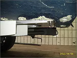

zu Hause angekommen war ich natürlich gespannt darauf wie alles so paßt....
Sonntag war dann Anprobe angesagt
ich sach nur.....einfach kann jeder.... ich nehm die große Flex
Name:	Kopie von SSA41075.jpg
Hits:	357
Größe:	78,9 KB
Danke Micha
bald geht´s weiter
gruß jens
Hits:	223
Größe:	123,9 KB

Hier noch ein paar Bilder vom Umbau
das neue Leitblech damit der Impeller mehr Wasser bekommt und der neue Impeller durch den die Spaltmaße kleiner geworden sind
so´n paar kommen noch......muß ich aber noch schiessen
gruß jens
