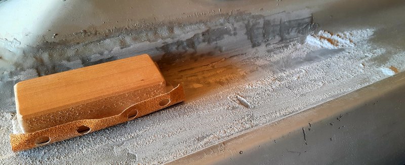

Alt 06.07.2022, 18:22
Benutzerbild von Lippi
Lippi Lippi ist gerade online
Registriert seit: 29.06.2020
Ort: Friedersdorf
Beiträge: 4.079
15.592 Danke in 4.157 Beiträgen

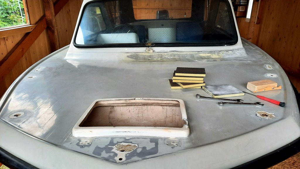

Moin zusammen....
So, spät von Arbeit heim... Hab mir ein Holz mit einer runden Kante gebaut und 10 min geschliffen...
Jetzt sieht das schon freundlicher aus
MfG* * * *Mario

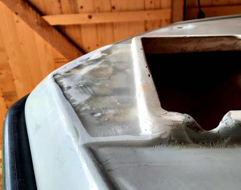

Hallo in die Runde....
So, Schnauze voll
Wenn schon, denn schon..... Wird halt der ganze Bugbereich überarbeitet...
MfG* * * *Mario

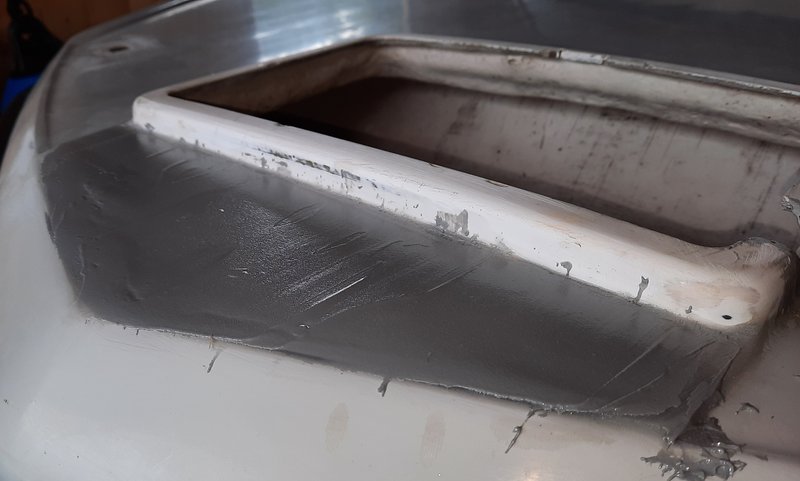

Hallo zusammen.
Da zwischen 2 Schichten GFK da im vorderen Bereich nur Purschaum ist, habe ich in allen Löchern möglichst viel davon rausgekratzt und mit Giessharz geflutet. Reeling und Klampen bohre ich dann neu etwas versetzt und kann das dann richtig festziehen, da der Epoxyklumpen dazwischen ist.
Vor dem Ankerkasten ist nur eine Schicht GFK und dort war eine Öse, wo auch schon Risse waren.
Dort habe ich eine dicke Schicht GFK aufgebracht.
Jetzt gehts witer mit Schleifen und Spachteln.
MfG* * * *Mario

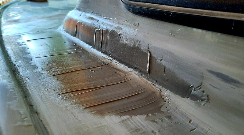

  #624
Alt 08.07.2022, 14:46
Ort: Friedersdorf
Beiträge: 4.079

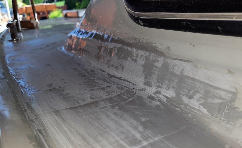

Vorn z.B. erste Schicht Spachtel überm Gießharz...
MfG* * * *Mario

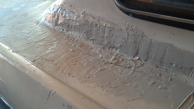

  #625
Alt 08.07.2022, 14:53
Ort: Friedersdorf
Beiträge: 4.079
Und die "Sorgenstelle" wird auch... dauert halt.
Ich weiß, wer nur schlecht spachteln kann, muss mehr schleifen
MfG* * * *Mario
