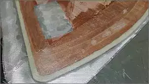

Ich bin noch nicht in der Winterpause. In den letzten Wochen habe ich im Bug und im Cockpit Styrodur eingebaut. Geschnitten habe ich es mit der Stichsäge, das ging ratzfatz. Das Cockpit ist in der Zwischenzeit fast fertig, überdies habe ich im Bug Glasfaser verarbeitet. Im Handbuch werden 200 g/qm empfohlen, bei Behnke gibt es das nicht, also verwendet ich 280 g/qm. Das braucht ein bisschen mehr Geduld, aber es geht ganz gut zu verarbeiten.
Laut Handbuch sollen in die Doppelwand des Cockpits nur an drei Stellen Holzverstärkungen eingebaut werden (für Takelage und ein Wrigg). Ich habe stattdessen aber durchgehend eine Holzverstärkung eingebaut, weil ich noch nicht weiß, ob ich möglicherweise auf der Bordwand nicht noch andere Dinge befestigen möchte.
Die Temperatur für die Epoxidarbeiten nehme ich, wie im letzten Winter, aus den Infrarotlampen. Das geht ganz gut. Schauen wir mal, wann im Winter Schluss ist.

Weshalb hast du denn dieses runde Loch reingemacht, wenn du die Kiste jetzt mit Styrodur voll stopfst? Meine Jolle hat auch so Luken, dahinter ist allerdings nur Luft.
Gruß René

@Hans-Peter: zum Glück gab es lange keine Probleme mehr, aber auch deshalb, weil ich mich nicht mehr Punkt für Punkt an das Handbuch halte. Ich habe verstanden, dass das Handbuch keine Schritt-für-Schritt-Anleitung ist, sondern die Dokumentation eines Prototyp-Baues und es unterschiedliche Herangehensweisen und Schritte gibt. Dann hinterfragt man die Unterlagen kritischer und macht sich mehr Gedanken. Und natürlich hat man mehr Routine und wird gelassener.
@René: Das ist ein Inspektionsport, da kommt noch ein Deckel drauf. Außerdem muss man noch ran, um nach der Fertigstellung der Außenhaut eine Wie-auch-immer-die-heißt-Öse für das Drahtseil zum Bugspriet einzubauen.

2.613 Danke in 924 Beiträgen
Dann probier das bitte mal als Trockenübung bevor der Deckel drauf ist. Kommst du durch das Styrodur mit den Händen überhaupt durch um eine Öse zu montieren?
Ich seh da gewisse Schwierigkeiten ohne Gummiarme rein zu kommen.
Gruß René
Gruß René
Oh ja, ich bin auch seeehr gespannt, wie das geht. Da geht es schon eng zu und ich hatte lange überlegt, ob ich die Halterung vorher einbaue. Das hatte aber eine Menge anderer Nachteile, außerdem konnte ich diese olle Öse bislang nicht in perfekt passender Ausführung auftreiben.
Es geht letztendlich nur darum, von innen die Kontermuttern zu halten. Dafür wird im Styrodur ein Schacht gelassen. Wenn Du genau hinsiehst, lässt er sich erahnen.
Es wird recht eng, aber wenn Du jemals ohne das notwendige Spezialwerkzeug beim Renault 4 den Anlasser wechseln konntest, dürfte das noch fast ein Spaziergang dagegen sein. [emoji1]

Vielleicht ist eine kürzlich gemachte Erfahrung von Interesse. Mein Epoxid von Behnke soll bis zu 5 Grad verarbeitbar sein. Das kann ich grundsätzlich bestätigen, auch wenn der Härtungsprozess sehr, sehr langsam wird.
Neulich ist es überraschend kalt geworden. Mehrere Tage war es unter 5 Grad, die Matte blieb beweglich und die Oberfläche leicht klebrig. Manche sagen, die Aushärtung wird unumkehrbar gestoppt. Behnke behauptet etwas anderes, und er hat recht. Als es wieder über 5 Grad wurde, lief das Aushärten wieder an, allerdings sehr langsam. Vielleicht hilft es dem einen oder anderen bei vermeintlichen Wintermalheurs; man muss nur Geduld beweisen.
Hits:	208
Größe:	58,7 KB
Es geht um die Matte bei der Abbildung. Als es so kalt wurde, wollte ich mit einem Heizlüfter nachhelfen, den ich aber nicht über Nacht laufen lassen wollte. Der Heizlüfter hat mir die fulminanten Luftblasen hinterlassen.
