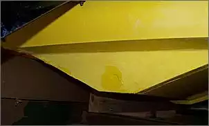

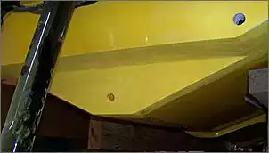

Heute hab ich nicht viel geschafft.
6 Löcher hab ich gebohrt.
4 für die Aussenlenkung
Erst mal eine Bohrschablone aus einem Stück Siebdruckplatte
Hits:	152
Größe:	58,0 KB
Dann das richtige Bohrgerät um genau 90 grad zum Spiegel zu bohren
Hits:	168
Größe:	63,0 KB
Mit dem gleichen mobilen Bohrständer hab ich dann noch zwei 60 mm löcher ca 30 cm unter der Wasserline gebohrt.
Natürlich musste ich das Bauteil gleich mal reinstecken.
Hits:	143
Größe:	71,9 KB
Nun, da alle Löcher gebohrt sind werde ich die nicht benötigten und die paar Fehlstellen / Macken die Tage mit dem Gelcoatspachtel bearbeiten.

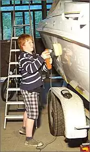

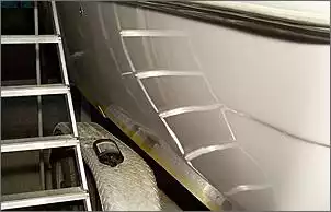

Heute hatte ich mal Lust außen am Rumpf weiter zu machen.
Ca 14 meter Aufkleber müssen noch entfernt werden.
Heißluft? geht nicht
Chemie? geht auch nicht
Also schleifen.
Nass mit 600er Körnung
Hits:	145
Größe:	47,1 KB
So hab ich dann ca 3 meter in 3 Stunden geschafft
Hits:	153
Größe:	41,3 KB

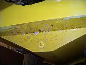

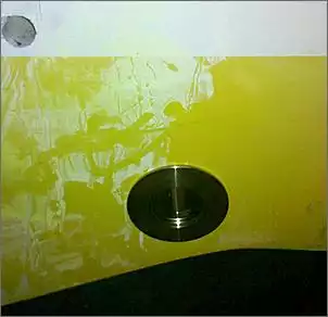

Und weiter ging es heute am Rumpf.
Die Stufe am Spiegel und die, ab Werft, falschgesetzte Bohrung für den Stopfen stand auf dem Zettel.
Hits:	144
Größe:	67,0 KB
Erst mal Muscheln schleifen
Hits:	151
Größe:	50,1 KB
Und dann die ersten Versuche mit dem Gelcoat.
Bin schon gespannt wie es nach dem Schleifen und Polieren ausschaut.
Hits:	155
Größe:	45,0 KB
Dann die restlichen Meter Aufkleber an BB entfernen.
Hits:	151
Größe:	72,8 KB

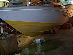

Danach hab ich den ganzen verwitterten BB Rumpf mit 600/800/1200 er Körnung nass geschliffen. (Kein Foto )
Die Tage wird Poliert.
Dann sollte auch wieder Glanz am Boot sein.
Und so schaut man danach aus:
Dreckig, verschwitzt, fertig aber glücklich
Hits:	192
Größe:	105,0 KB

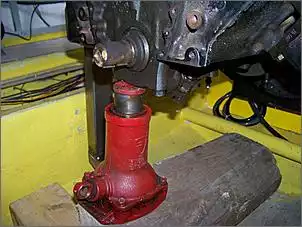

Um ihn mit dem Wagenheber so auszurichten bis der Zentrierdorn flutscht.
Hits:	148
Größe:	93,7 KB

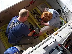

  #621
Alt 09.08.2011, 08:56

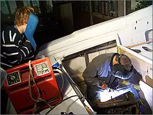

Nach dem Anzeichnen ist der Motor wieder rausgeflogen.
Hits:	269
Größe:	191,5 KB
Während ich de BB Platte an den Stringer geschraubt habe.....
Hits:	268
Größe:	83,6 KB
...hat Tim das Loch für die Kühlwasserleitung aufgefeilt.
Hits:	270
Größe:	153,5 KB
Gemeinsam haben dann Vater und Sohn die Stb. Platte montiert.
Hits:	298
Größe:	129,0 KB
Danach dan Motor wieder rein um weitere Bleche mit Schraubzwingen zu fixieren.
Hits:	274
Größe:	117,0 KB
Dann hatte ich, trotz Pappe, etwas Angst um meine Motorenraumverblendung.
Aber der Mann von der Qualitätskontrolle hatte alles im Blick.
Hits:	267
Größe:	129,1 KB
Neben dem Boot haben wir dann den Halter fertiggeschweisst.....
Hits:	285
Größe:	131,0 KB
... die Schlacke entfernt und das ganze Bauteil gebeizt.

Dann ging die Nachwuchsförderung weiter.
Hits:	283
Größe:	144,6 KB
Tim hat bei Mike einen kleinen Schweisskurs gemacht.
Hits:	285
Größe:	147,0 KB
Ein fettes Danke an Goofy und Mike für die Hilfe
Anhang 302972
Anhang 302973
Anhang 302974
Anhang 302976
Anhang 302977
Anhang 302978
Anhang 302979
Anhang 302980
Anhang 302981
Anhang 302982

  #623
Alt 09.08.2011, 18:37
Heute nach Beizen und Neutralisieren schaut das Teil genial und einbaufertig aus

Alt 10.08.2011, 19:18
Mir tun die Arme vom Polieren weh.
Obwohl, das waren doch erst die ersten drei meter ....
Hits:	267
Größe:	61,4 KB
......und das mit kräftiger Hilfe
Hits:	284
Größe:	82,4 KB
