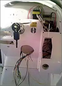

Ein weiterer Schrauberabend ist vorbei.

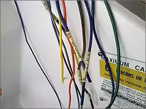

Im Anfall vom Wahnsinn hab ich heute knapp 26 Meter 4 adriges Kabel im Boot verteilt.
Der Hintergrund:
Jeder Verbraucher, auch wenn sie gemeinsam geschaltet werden, bekommt ab dem Schalter bzw ab der Masseschiene seine eigenen Kabel.
Überall hängen jetzt Strippen aus dem Boot, alle fein beschriftet.

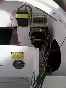

Hinter dem Armaturenbrett ging es auch weiter.
Hits:	159
Größe:	61,5 KB

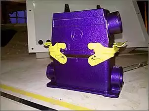

Da ich desen blöden Merc. Zentral Gummistecker am Motorkabelbaum schon immer unmöglich fand kommt da was wirklich Wassedichtes her.
Natürlich in Porn Style Purple und Zinkgelb
Hits:	150
Größe:	72,4 KB

Alle Kabel sind beschriftet und durchgeklingelt.
Der Lenkhelm inkl. Teleflexzug ist im Boot
und die fünf Bowdenzüge für Gas, Schaltung und Trimanzeigen sind auch drin.
Hits:	172
Größe:	75,3 KB

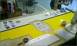

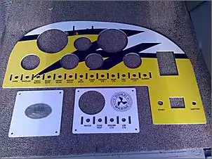

Das eigendliche Design ist fertig.
Hits:	186
Größe:	53,0 KB
Nun habe ich die Extras positoniert.
Die Sachen sind nun in Arbeit.
Hits:	187
Größe:	65,9 KB
Übermorgen kann ich alles abholen.

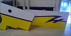

Und die Folie ist auf dem Armaturenbrett.
Hits:	184
Größe:	120,2 KB

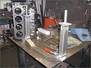

Eben erreichten mich Bilder vom Rohbau meines Edelstahl Motorträgers
Hits:	188
Größe:	127,3 KB
Sieht tierisch hoch aus.
  #588
Alt 29.07.2011, 10:48
Wird aber passen, hier der baugleiche Halter im fast baugleichen Boot

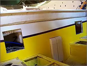

Das Ergebniss von 8 1/2 Stunden im Motorraum:

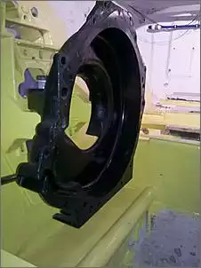

Als erstes wollte ich wissen ob mein Abwasserrohr überhaupt unter die Getriebeglocke passt
Also das innere Transom an den Spiegel schrauben und eine Glocke ranhängen.
Passt, Schwein gehabt
Hits:	151
Größe:	70,1 KB

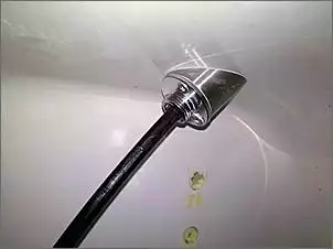

Dann hab ich die custom made 45 grad Bowdenzugdurchführungen für die Trimanzeige unter/durch den unteren Teil der hohlen Badeplattform gebaut.
Hits:	152
Größe:	55,4 KB

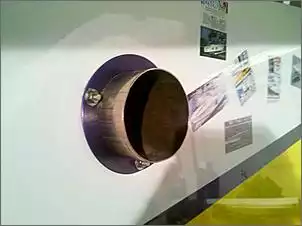

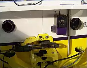

Die nächse Aktion war die Montage der Spiegelinnenverkleidung und der Schalldämpfer.
Die inneren VA Ringe hatte ich schon vorher in Porn Style Purple lackiert.
Hits:	177
Größe:	58,0 KB

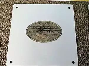

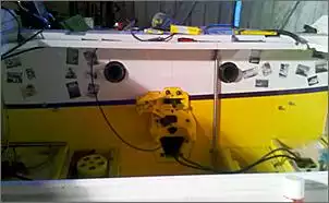

Es gibt morgen auch schöne Bilder der bisher 4 Themenbereiche (Fotos) am Spiegel

was sind das für bunte Bildchen an der Spiegel Innenseite.........
Zeig mal....................
AVERNA - Dirk
GRÖMITZ
Die Perle der Ostsee
  #597
Alt 02.08.2011, 06:34
Du bist der Erste der das schon live gesehen hat

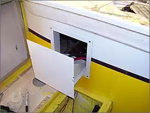

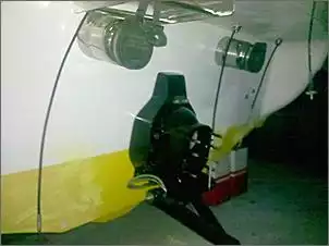

Eine von zwei Batterieschubfächern ist eingebaut.
Natürlich werden die noch passend foliert, bekommen Griffe und Verschlüsse.
Hits:	147
Größe:	72,9 KB

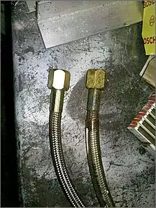

Dann hab ich mich noch eine Stunde mit den siffigen Hydraulikleitungen der Lenkung beschäftigt.
Die Messing Teile sind nun klarlackiert.
Hits:	153
Größe:	150,7 KB
