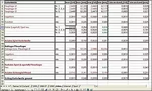

Jungs,ich weiß warum Ivea so auf die Maße und Toleranzen achtet. Bei dem Motor der jetzt im Boot ist, wurde wahrscheinlich falsche Lager verbaut(ist nur ne vermutung) Ich werde bei dem neuen Motor die neuen Lager verbauen und nachmessen. Falls die Toleranz zu hoch ist werde ich neue Lager bestellen, die es vielleicht ausgleichen können..Zudem kenne ich aus meinem Bekanntenkreis die so ein Motor nicht zusammen bauen würden. Bei denen muß alles 100%ig stimmen.
Andresrum denke ich diese sorgfallt ist bei den Motoren unnötig.Was aber auch nicht schadet wenn man auf alles achtet.Laßt uns weitermachen!!!
Bitte nochmal lesen.Habe den Text geändert. Damit es nicht Mißverstanden wird.

Hi Panna,
Tabelle fertig. Ist schon geil. Eigentlich kannst Du machen was Du willst, es findet sich immer eine passende Herstellerangabe
Schlage vor:
  • Hauptlager 1 - 4 Lagerspiel +0,03mm anvisieren
  • Hauptlager 5 Lagerspiel +0,05mm anvisieren
  • Pleuellager alle auf +0,04mm lagern
Was haltet Ihr davon?
ivea
Name:	Tabelle Motordaten.jpg
Hits:	294
Größe:	52,1 KB
  #589

Zitat von ivea Beitrag anzeigen
Hi Panna,
Schlage vor:
ivea
Anhang 119465
Die Idee ist sicher gut, jedoch in der Tat schwer umzusetzen, denn es gibt die Lager ja nur in 0 , 0,001 und dann erst wieder 0,01 Inch.
Gruß Jörg
Schon, aber man darf ja auch Untermaß-Lagerschalen kombinieren, solange sie nur eine Nummer auseinander sind..... und man es auf der richtigen Seite macht....
Sicherlich muß man einen Kompromiß suchen.
ivea
