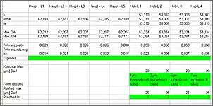

... nur daste nciht denkst ich wäre die tage über faul gewesen.... aber ich muss das alles ncohmals kontrollieren und korrigieren...
gruß
ivea
Name:	abmessung toleranzen panna.jpg
Hits:	254
Größe:	33,2 KB

Mach dir nich so viel Arbeit!!
Gerade mal den Sierra Katalog gewälzt. Die Lager sind 0.01inch schritten. das heiß 0.254mm größer oder kleiner

Anhang 119275
Beruhige mal deine Finger!! Deine Tastatur kommt ja garnicht mit.
Jetzt weiß ich worüber du die ganze Zeit geschrieben hast. Hatte es garnicht gepeilt was du mit den Toleranzen am Anfang meintes.
