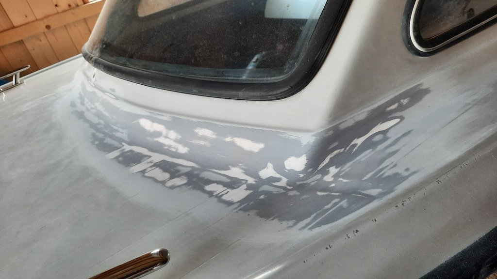

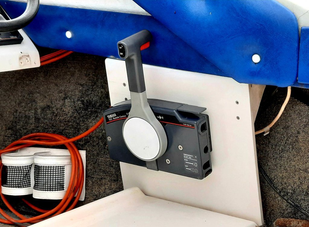

Das Bild in Beitrag 568 zeigt die schon höher und etwas nach vorn gesetzte Fernschaltung.
Zum Vergleich hier ein älteres Bild und das aktuelle nochmal:
MfG* * * *Mario

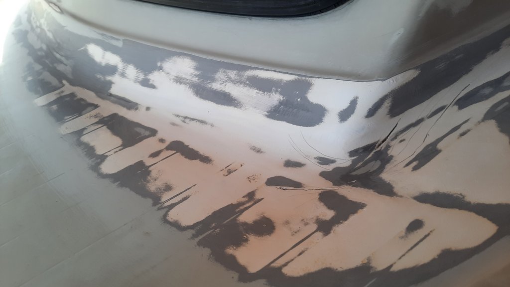

Moin an die geneigten Leser ....

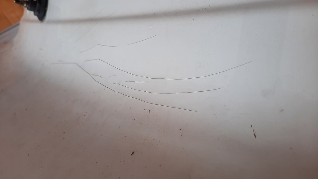

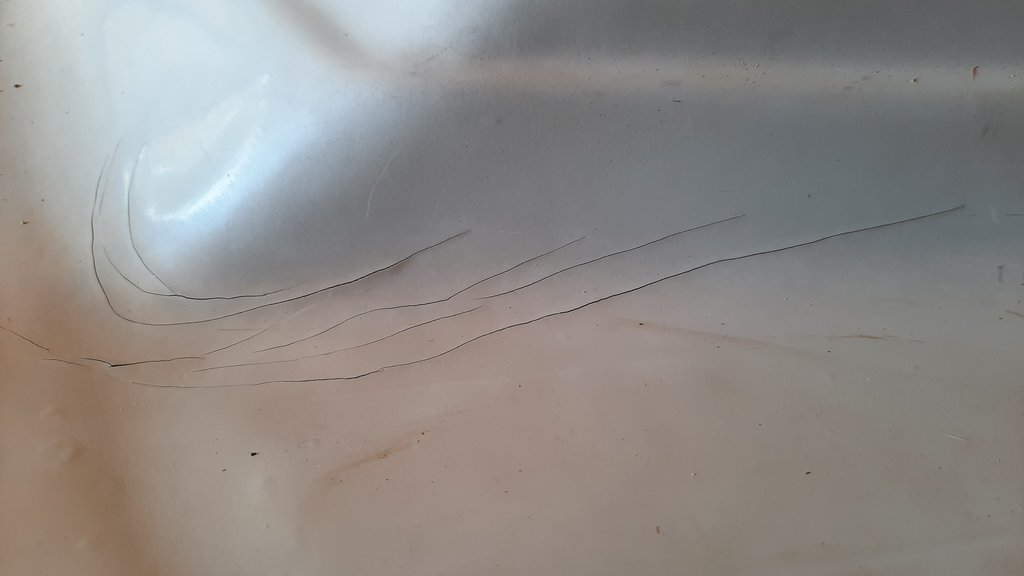

Da ist also nicht nur der Lack gerissen :-(
Also von unten und oben Glasmatten auflaminieren.
Wahrscheinlich hat ein Voreigner gern aufm Kajütdach gesessen...
Warum nur, bleibe ich dabei so gut gelaunt ??
MfG* * * *Mario

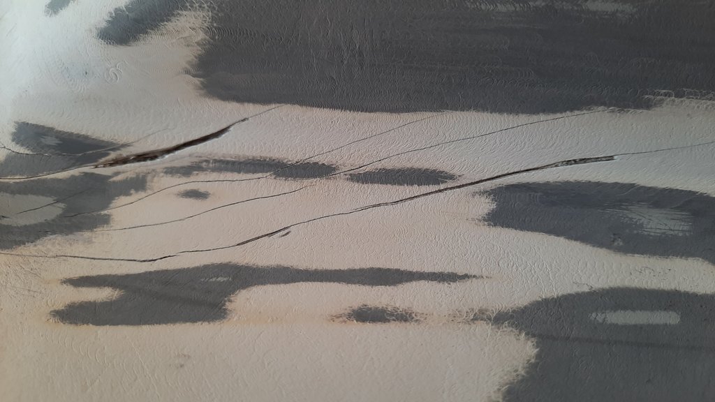

Ok.
Da kann das Ding auch neu ...
Sollte ich Euch mit meinen detailierten Berichten auf den Zeiger gehen, sagts ruhig ...
MfG* * * *Mario

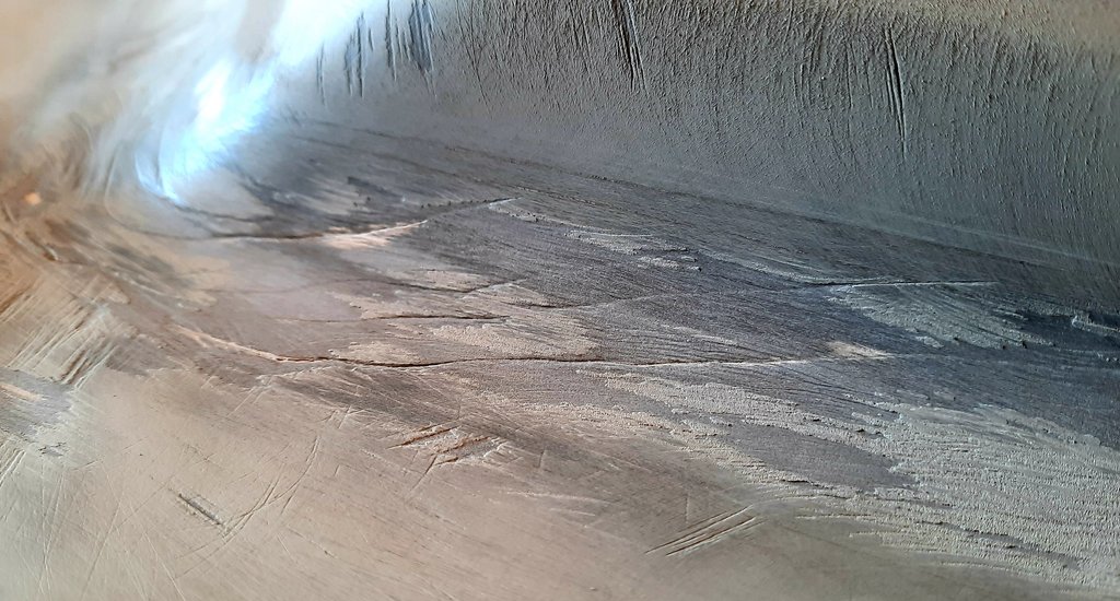

Moin Kapitäne der Urlaubsflotte
Morgen noch etwas schleifen (das Graue müsste noch weg - Primer ?), dann kann Laminieren losgehen.

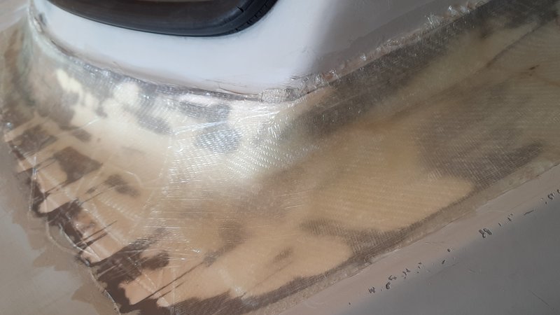

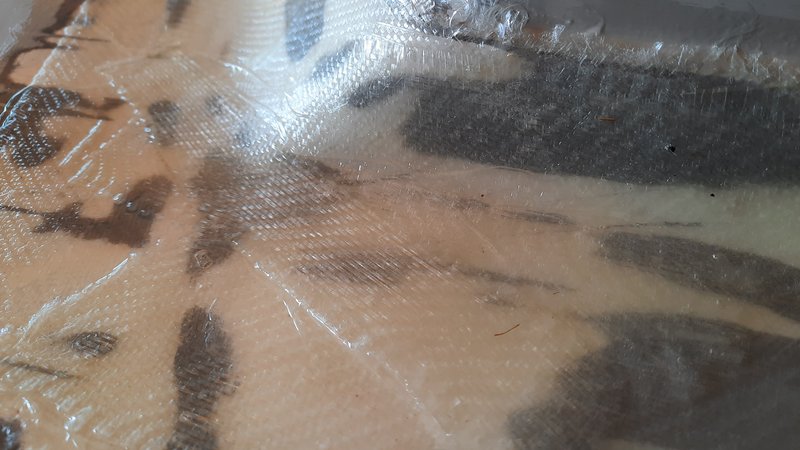

Moin zusammen.
Keine Ahnung, ob ich das richtig mache ....
MfG* * * *Mario

Ob das richtige ist, weiß ich auch nicht, aber bitte weitermachen! Ist sehr interessant!

Schaut schon mal nicht schlecht aus. Alles schön durchtränken, am besten so, dass nirgends mehr weiß zu sehen ist. Und schön alle Luft aus dem Laminat herausdrücken. Hast du ja, meiner Meinung nach.
Ich hab auch keine Ahnung, finde aber, dass es profimäßig aussieht

Hab an der Ecke jetzt bestimmt 8 Mattenstücken drauf und 3 auf der ganzen Fläche...
Einmal rühre ich dann noch an für 2 .. 3 Lagen, dann wirds hoffentlich halten.
