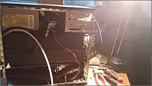

Hallo Jens
Ich bin ja hier ein stiller Leser.....
Kannst du deine Werkstatt nicht beheizen? Ich habe mir für mein Gartenhaus eine Planar 44D Heizung in ein altes Computergehäuse gebaut. Damit bin ich mit der Heizung Mobil. Habe an der Außenwand aus Yong Steinen einen kleinen Unterstand geschaffen. 2 Durchbrüche für die 100er Rohre der Warmluft und Umluft. Ich verbrauche bei derzeitigen Temperaturen in 5 Tagen 20l Heizöl. Allerdings heize ich nachts 8 Stunden nicht. Dann habe ich Morgens noch 16 Grad. Ca 40m2 (4Räume) halte ich mit halber Heizleistung auf 20-22 Grad. Heizöl kaufe ich in Kanistern für 0,70€ pro Liter beim Händler.
Später könntest du die Heizung dann ja auch fürs Hausboot nutzen.

Hallo Micha,
Dein Vorschlag klingt interessant. Die Planar 44D Heizung kenne ich, ist als Heizung für meinen Bus "geplant".
Meine Werkstatt ist da so´n kleines Problemkind...
Das ist ein zweistöckiges Futterhaus (12 x 11 Meter) aus DDR Zeiten. Das sind pro Etage ~ 120 m² .
Das Dach ist ein ungedämtes Nagelbinderdach. Firsthöhe ist 3,5 Meter...das wären ungefähr 330 m³ zu heizender Raum
und die Fenster sind in der oberen Etage leider noch "Einscheibenfenster".
Das war auch bisher kein Problem, da die obere Etage nur als Lager diente...und nach der Herstellung der Rümpfe auch nur wieder Lager sein wird.
Ich stehe nun vor den Problem, Geld für Dämmung auszugeben , um die Heizung da oben sinnvoll zu machen, oder auf "wärmere" Tage zu warten,
um den zweiten Rumpf fertig zu stellen, denn dann erfolgt der Zusammenbau des CAT im unteren Gebäudeteil.
Oben habe ich eine lichte Höhe von 2,10 m bis zum Nagelbinder
und die Außentür ist nur 1,2 m breit ( das reicht, um die Rümpfe mit dem Teleskoplader von da oben herunter zuheben.
Den kompletten CAT da oben zu bauen, würde nicht gehen.
Im unteren Teil hätte ich zwar auch einen Raum von ~ 450m³ zu heizen, aber da steht noch meine beheizbare Lackierkabine drin, in der der CAT Platz hat.
Die wird mit 6kW beheizt und das reicht für ~ 20 °C.
Die dient mir als "Winterwerkstatt" für meinen eigentlichen Job als Modellbauer und Airbrushillustrator, wenn größere Aufträge anstehen, ansonsten habe ich
im Wohnhaus noch eine kleine Werkstatt, die durch die Hausheizung mit versorgt wird.
Der Rest der großen Werkstatt ist im Winter auch kalt - also heißt es da - "Glühweinkocher an" und mit Pudelmütze, Schal und Handschuhen arbeiten...
Aber die Planarheizung wird sicher für den CAT interessant, aber dann sicher nur die 2D.
Allerdings habe ich mich mit Heizungsberechnungen noch nicht so ausführlich befaßt und denke da gerade rein"gefühlsmäßig", daß die 2D mit 1,8kWHeizleistung
für die ~18 m³ zu beheizenden Raum im CAT ausreichen sollte, denn Winterfahrten sind eigentlich nicht geplant...

Einen schönen guten Abend allerseits,
Nach Baffes Folienzeltvorschlag fiel mir ein, daß ich vor ein paar Jahren mal eine Art Temperkammer für meine Flugzeugmodelle gebaut hatte.
Wärmeerzeuger war ein Heizgebläse, welches mit einem Raumthermostat geregelt werden sollte. ..
Allerdings hatte es nie die gewünschten 50 grad erreicht.
Aber um 12 - 15 Grad unter dem Rumpf zu erreichen sollte es gehen.
Den Rumpf hab ich mir einer Folie abgedeckt und unter dem Rumpf waren ca. 15 grad. Der Lüfter hatte sogar zeitweise abgeschaltet.
Außentemperatur war 4 grad.
