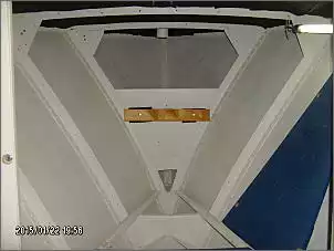

1200 tief und 820 hoch.

Vorschlag...die Tanks tiefer in die Hilfe und nicht in den Bug. Hast ja dann je nach füllStand unterschiedlich Gewicht und daher unterschiedliche trimmung . Wie wäre ein Ankerkasten. ? sorry, tipper das mit neuem Tablett

Da kommen keine hektolieter rein, Max 2*30 Leiter.60 kg sind nicht viel und da kommt auch noch ein verbinder rein. So können sich die beiden Tanks ausgleichen.

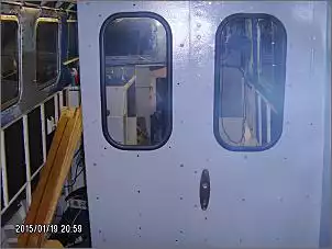

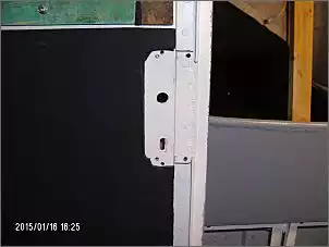

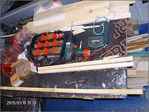

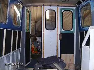

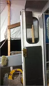

Standard Neues von der Werft

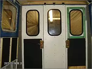

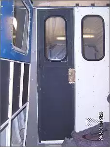

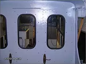

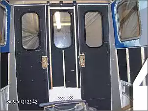

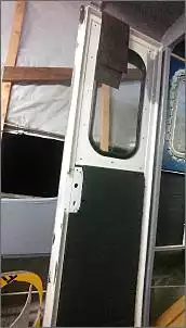

Moin, Moin ,
heute mal eine Wochenübersicht, da ich ja nur mit dem Handy über Tapatalk schnell berichtet habe.
Die Türen und der Mittelsteg, der dazu dient den Motor mal auszubauen, sollten Isoliert und die Schrauben getauscht werden.
Ich hatte vorübergehend verzinkte Schrauben genommen, damit der Glaser die Scheiben einbauen. Deshalb waren auch die Dachlatten eingebaut.
Dann hatte ja auch die Distanzstücken für die Türschlösser wiedergefunden und gleich korrigiert.
Die Dämmung bei der Kälte eizukleben war sportlich und hat viel Zeit durch das aufheizen der Teile, Dämmung Kleber und Bleche verbraucht.
So bin ich die nach und nach Tür, Mittelsteg und Tür vorangekommen.
Den Mittelsteg musste ich noch verstärken. Den unteren Teil habe erst mal nicht mit gemacht, da hier noch der Anschluss für den Turbo kommt.
Hier suche ich noch eine Lösung .
Nun kamen meine v4a Schrauben in die Türen, man waren das wieder viele. Zu einen späteren Zeitpunkt kommt da noch Paneele drauf.
Nun hieß es aufräumen und die Arbeitsfron nach vorne verlegen. Da möchte ich Wassertanks einbauen für Toilette und Waschbecken.
Die Toilette kommt auf das schmale Brett (Weiß) vor der Wand.
Hie nochmal, wer hat hier Ideen für eine Konstruktion?
2 x 30 Literkanister untereinander verbunden mit Füllstutzen und Abgängen für Toilette und Waschbecken (2).
Das letzte Bild ist zeitlich gesehen das erste.

Heute Abend geht es weiter, bis denn und ich hoffe auf gute Vorschläge.
