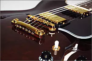

Zitat von Nils Beitrag anzeigen
Zweifelsohne ist eine Gibson viel teurer, ob sie jedoch auch im selben Maße besser ist sei dahingestellt .
...auch das ist richtig. Meine hat zum Beispiel zwei Spannungsrisse auf der Rückseite der Decke (siehe Foto).
Ich hatte sie vor einem Jahr bei einem Gitarrenbauer zur Durchsicht. Der hat mir dann (ich hatte sie bis dahin 20 Jahre) dringend empfohlen, die Rollerbrige (Schaller) runter zu nehmen und sie durch eine "gescheite" zu ersetzen. Hm, ich fand die eigentich gut, weil sie die Saiten schont.
Er hat sie dann ersetzt (ca. 50 Euro) und das Ergenis war, dass die 335 danach noch mehr Sustain hatte als jemals zuvor.
Würde ich sofort wieder machen und Saiten reißen auch nicht viel öfter.

Is ja'n Ding. Allerdings dachte ich immer, die Rollerbridge würde erst in Verbindung mit einem Bigsby Sinn machen. Bei meiner billigen Pseudo-Jazzmaster möchte ich auch eine Rollerbridge einbauen, da sonst immer extreme Verstimmungen bei Tremoloeinsatz garantiert sind.

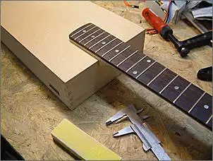

Thema Cyrus Stil....
Angeregt von den "Gas Can Banjos" habe ich mir eine Holzkiste gekauft.
Eigentlich sollte es eine alte Zigarrenkiste werden,
aber das ist gar nicht so einfach eine geeignete Kiste zu finden.
Naja jedenfalls werde ich in dieser neuen Kiste meine Reste verbauen.
Hals ausrichten

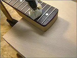

Hals anzeichnen

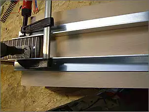

Hals liegt probe.
Ist aber noch ein paar mm zu hoch.

Nix falsch - einfach nur klasse.
Und von hinten machste die dann wie einen Schaltschrank - aufklappen und jede Menge Technik drin.
Klasse!
Ich würde vielleicht noch von innen einen Klotz zur Verstärkung einleimen in dem Bereich wo der Hals befestigt ist.
Und noch 2-3 Streben die die Decke versteifen (siehe meine 'Lakewood-Reparatur).
Cyrus - der Bo Didley von HH!
Der Klotz ist schon bestellt. Hat stolze 9,90 Euro gekostet.
Da es eine halbakustische Klampfe wird suche ich noch eine schönes Design für die Schalllöcher.
Cyrus!
Bestell Dir noch einen Klotz, der unter die Bridge kommt, sonst fliegt die nach oder während des Saitenaufziehens der ganz Koffer auseinander.
Der überträgt dann auch schön auf die Kiste.
Ich darf probespielen, gelle!
