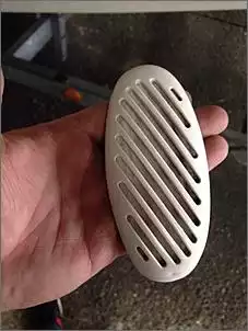

hallo, mir ist nun vermehrt aufgefallen wenn ich mit meiner 1851 fahre dann am fahrerplatz rechts unten mir wasser aufm fuß tropft bei wellengang. Ich vermute es kommt durch den durchlass wo die "Hupe" hinter sitzt. Das dort quasi spritzwasser von den gebrochenen wellen reinklatscht. Wenn man eh zum baden fährt nicht tragisch aber was ist wenn man mal trockene füße behalten will und nur ne runde cruisen will? Wer hat noch dieses phänomen? Was haben andere besitzer in dieser bootsgröße dagegen getan?
Ich meine das ovale gitter aussen unterm scheibenrahmen wo das seitenfenster anfängt. Dass es von da kommt.
Hits:	137
Größe:	35,1 KB
Was meint ihr?
Gesendet von der Glückswurst[emoji86]

das ist ein bekanntes Problem. Zwischen Hupe und Gitter ist nur ein dünnes Membran. Das hält nicht ewig.
Das ganze Gitter abschrauben (ist bei mir zusätzlich mit Sika verklebt), die Folienfragmente entfernen, am besten mit einer Baufolie ersetzen und wieder einkleben.
Ok das werde ich mal prüfen viele sagten aber auch es kann ein defekter schlauch vom staudruckmesser sein. Aber der tacho funktioniert tadellos.

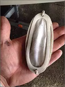

So gitter ausgebaut. Membran ist aber heile. Werde jetzt ne folie ins gitter kleben dann die gereinigte und imprägnierte membran ebenfalls einkleben damits nemmer verrutscht wie im urzustand und dann das ganze neu verbauen.
