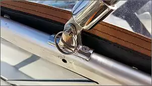

Ja Urlaubstour Müritz....Klicken Sie auf die Grafik für eine größere Ansicht

Ich dachte Bild hochladen auf dem Handy geht nicht ... Hat nun doch funktioniert..

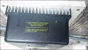

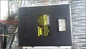

Hallo vor unserem Spannungswandler hängen 3 Kabel und im Wandler leider auch. Wie werden die angeschlossen? Bayliner 2355 bj 96. Vielen Dank, Gruß micha Klicken Sie auf die Grafik für eine größere Ansicht

bei Bayliner ist:
Grün = Erdung (bei uns gelb/grün)
Weiss = N (bei uns blau)
Schwarz = Phase! (bei uns schwarz oder braun)
Schau auf jeden Fall, ob der Wechselrichter für 220/230 VAC ausgelegt ist.

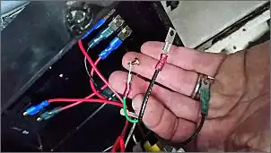

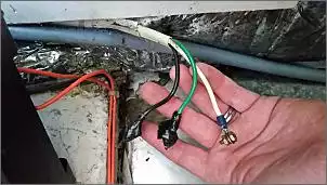

Okay, vielen Dank, nur sind ja innen 2 schwarze. Der grüne zu dem grünen ist klar, die verbleibenden 2 schwarzen wären dann egal? Bestimmt nicht weil draußen auf dem Gehäuse die Anschlüsse mit Beschriftung zugewiesen sind. Klicken Sie auf die Grafik für eine größere Ansicht
