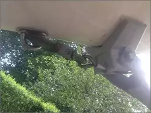

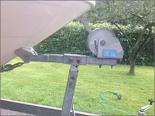

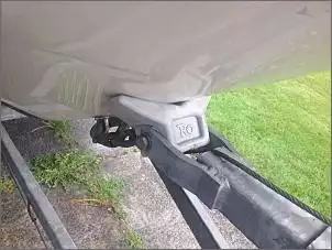

Hallo, und zwar habe ich seit einer woche eine bayliner capri 1851.
ich möchte mein windenstand umbauen denn so wie es jetzt ist, ist es murks.

Wie kann man die sache am besten lösen? Hat einer von euch hier ideen?

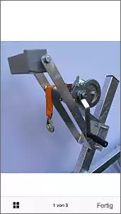

Ich habe da zwar was gefunden aber glaube die winde ist zu schwach?
Hits:	130
Größe:	24,1 KB
Weil das was von zugkraft 750kg steht beim angebot. Das boot wiegt irwie um 950kg oder?

Du willst ja mit der Winde dein Boot nur vorwärts ziehen nicht anheben.
Vergleich es mal mit einem Blumenkübel den du nicht hochheben kannst aber über den Boden ziehen. Da brauchst du auch nicht die selbe Kraft zum ziehen wie zum Heben.
Also 750kg sollten locker reichen. Aber was willst du überhaupt erreichen. der Windenstand ist ja nicht da um das Boot zu halten sondern nur um es auf den Trailer zu ziehen. Dafür braucht es Keine große Konstruktion.
Zum Halten Auf dem Trailer sind später die Gurte da. Der Windenstand ist nicht fähig ein Boot nach vorne ab zu sichern. der knickt weg wie ein Streichholz.
Ich seh in deinem Windenstand sogar den Vorteil, dass er nach vorne und Oben gut einzustellen ist.

da reibt das Seil am Formrohr, da sollte eine Umlenkrolle eingesetzt werden

Ja das einzige was mich stört dass sich das drahtseil durch den gummibock schneidet das ist das was so stört. Das ist murks.

Ein Eisen drunter machen wo das Seil zwangsgeführt wird oder eine Umlenkrolle und dein Problem ist keins mehr.
