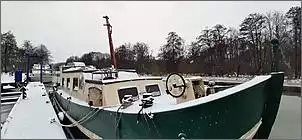

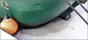

Ahoi,
nun mal zurück zum praktischen. Mein letzter Beitrag liegt genau einen Monat zurück. Wir hatten hier ein paar Wochen richtig kaltes Wetter. Schnee kam auch noch dazu und so fand ich den Gesellen bei einem Kontrollbesuch fest eingefroren in der Havel. An arbeiten war nicht zu denken.
Die Seeventile waren zugefroren, sind mittlerweile wieder aufgetaut und nichts ist passiert. So wie mir das die Werft auch zugesagt hat. Zur Sicherheit habe ich nun aber doch etwas Frostschutz eingefüllt.
