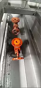

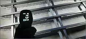

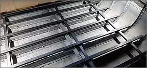

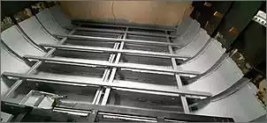

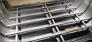

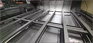

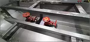

Das Wetter meinte es gut mit uns und wir konnten, zumindest in der zukünftigen Eignerkabine, den Rumpf und die Unterbodenkonstruktion streichen.
Zunächst wurde der Primer und dann zwei Schichten der Zwischenbeschitung EG1 aufgetragen. Wir haben dieselben Produkte von SIKA, die wir auch im Unterwasserbereich benutzt haben, verwendet.
Hits:	94
Größe:	83,7 KB
ID:	909173Klicken Sie auf die Grafik für eine größere Ansicht
Hits:	87
Größe:	63,1 KB
Die Mindesttemperatur der zu behandelnden Oberflächen soll mindestens 5°C betragen. Die hatten wir ganz knapp. Zur Unterstützung liefen die letzten 70 Stunden 2 kleine Heizlüfter mit 2800 Watt.
Durch ständiges Lüften wurde die Bildung von Kondensat unterbunden.
Bis zum kommenden Wochenende sollte die Oberfläche dann komplett abgetrocknet sein, sodass der Ballast reingebracht werden kann.

Ich habe vor ein paar Jahren in einem 20m Schiff (ex-Rundfahrtboot) eine Bodenkonstruktion aus Winkelstahl 50/50/4 verschweisst und darauf imprägnierte OSB Platten verlegt und verschraubt.
Zugegeben, das Winkelprofil war einen mm dicker.
Ich hatte die Platten mit M5 in geschnittenes Gewinde verschraubt.
Natürlich muss das Gewinde exakt vorgebohrt und geschnitten sein.
Super Ergebnis!
Es geht doch lediglich um die Fixierung der Platten und den Ausgleich eventuellen Verzugs (Unebenheit).
Würde ich so sogar in 3mm machen.
Natürlich ist das ausserhalb der gängigen Norm -@Tommi, völlig recht-, aber in der Praxis funzt das.
Gruss, Dirk

Was möchte der Jonny denn überhaupt für einen Bodenbelag?
Ich würde einen Dielenboden (Eiche?) vorschlagen. Dafür die Rechteckprofile mit Balken aufdoppeln und dort direkt die Dielen verschraubt. Hätte meiner Meinung nach Stil, weil bei alten Güterschiffen die Ladeböden vermutlich auch so gemacht wurden
OSB wäre da meiner Meinung nach ein Stilbruch, auch wenn das sicherlich auch sehr viele Jahre halten würde.
Ist nur meine Meinung,
Tobias

Ist stehe halt für fachliche Ausführung .
Sicher, Kompromisse wird es immer irgendwann geben .
Und klar, halten wird einiges .
Dann fallen mir hier selbstschneidene Schnellbauschrauben ein,
die im Bau bewährt sind .
Nur, mit so möglichen, vielen Bewegungen im Boot,
dauerhaft sorgenfrei ?
Grüße : TOMMI

Zitat von T-Technik Beitrag anzeigen
INur, mit so möglichen, vielen Bewegungen im Boot, dauerhaft sorgenfrei ?
Ich fürchte fast, du meinst das ernst...
  #523
Alt 25.01.2021, 21:48
Benutzerbild von blue line
blue line blue line ist offline
Registriert seit: 17.11.2012
Beiträge: 159
Boot: Schwimmring
429 Danke in 191 Beiträgen
Wir verwenden bei der Montage von Aufzugskabinen teilweise 6er selbstschneidende Schnellbauschrauben in 20x20x2,0 Stahlrohr.
Dort ist immer ordentlich Bewegung drin, wenn jemand die Kabine betritt sowie auch bei der Fahrt. Da lockert sich auch nach Jahren nix.
Allerdings ist es ratsam vorzubohren (3,2mm) oder ähnlich.
Kann ich für die Fixierung des Bodens nur empfehlen.
...der Micha grüßt
Ich trinke nicht....aber manchmal verkloppe ich Damen!

Hallo Micha,
die Drahtseilrollen macht ihr nicht damit am Kabinenrahmen fest ? ....
Nein, diese meinte ich ja auch als Alternative . In Baustahl sollte es aber auch
in t= 3mm ohne vorzubohren gut gehen .
Kommt natürlich auf die Schrauben an, auch besonders mit welchen Köpfen .
Mal sehen was Johnny hierzu meint .
Grüße : TOMMI

Wiedermal danke für die rege Beteiligung. Ich nehme da immer viel mit und freue mich über den Austausch.
Zu Tommis Frage: den Rumpf haben wir ja mehr oder weniger austauschen lassen. Der verbaute Stahl war also blank und wurde nicht extra nochmal gestrahlt. Die Spanten waren mit einem Primer vorbehandelt, da war auch kein strahlen notwendig. Lediglich der Rumpf von außen hatte etwas Flugrost angesetzt, was aber kein Problem darstellen soll, nach Auskunft der Werft. Wir haben nur die Kreide mittels Drahtbürste entfernt, die aufgetragen wurde, um die Dichtigkeit der Schweißnähte zu prüfen.
Zu der Gewindefrage: ich werde es mit diesen Nietgewindeeinsätzen versuchen. Es hat für mich den Vorteil, dass es einfach und schnell geht. Gewindeschneiden ist nämlich gar nicht so leicht. Und das Gewinde dann an der richtigen Stelle zu haben ist noch schwieriger ;).
Selbstschneidende haben für mich den Nachteil, dass bei einer möglichen Demontage die "Gewinde" ausnuckeln. Nun plane ich nicht den Boden andauernd aus- und wieder einzubauen, aber dennoch finde ich die Lösung mit den Nietmuttern am charmantesten, zumal ich das auch einfach mal ausprobieren möchte.
Zur Holzfrage: als Grundplatte kommen Siebdruckplatten in 21mm auf die Unterbodenkonstruktion. Vorher verklebe ich einen Streifen des 50x3mm Klebeband von Armaflex. Die Löcher in denen die Schrauben für die Befestigung der Bodenplatte an den Kastenprofilen sitzen werde ich etwas größer bohren als notwendig. Ich plane m6 Schrauben zu verwenden. Das Loch werde ich in 8mm bohren. Bei der Montage wird die Schraube dann mit etwas Sika eingesetzt. So kann das Holz etwas arbeiten, was haltet ihr von der Idee?
Den Bodenbelag habe ich noch nicht ausgesucht. Hatte immer den Wunsch Dielen zu verbauen, stelle mir das aber mittlerweile recht schwierig vor. Vielleicht mache ich die Eignerkabine in Parkett, welches ich hier noch rumliegen habe (Eiche aus einem Tanzsaal aus dem 18. Jahrhundert), da es hier nur eine Luke geben wird. Und den Wohnraum dann eben mit so einem Klick-Vinyl. Peter hatte das auf seinem Boot verlegen lassen und das sah echt gut aus. Mal sehen wie mittlerweile seine Erfahrungen damit sind.
