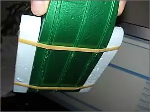

Heute habe ich einen Versuch mit den Schwimmhilfen

gestartet, bin aber absolut nicht zufrieden. (Achtung das Video ist nicht viel aufregender und es war schon nach Sonnenuntergang)
https://vimeo.com/39949604
Waehrend ich gestern nicht mehr als Halbgas fuer 2 Sekunden fahren konnte, Zumpfi gegleitet und geflogen ist, war das heute das genaue Gegenteil. Vollgas und nichts geht ab.
Ob das an den Gummiringen an der Unterseite liegt, die sich evtl. bei Fahrt um 90 Grad gegen die Stroemung stellen? Das soll natuerlich nur eine temporaere Loesung sein.
Hits:	15
Größe:	75,9 KB
Mit sonnigen Grüßen,
Clemens
Geändert von ClemensDerAhnungslose (08.04.2012 um 03:25 Uhr)

Hallo Clemens,
stimmt, es gibt schlechtere Videos und um ehrlich zu sein, ich sehe keinen großen Unterschied zwischen beiden.
Ich sehe zwei Lösungswege:
1. einen kleineren Propeller - geringerer Durchmesser, gleiche Steigung
Damit sollte das Kippmoment deutlich verringert sein. Das Kreiselmoment von Props ist auch nicht zu unterschätzen - hab ich mal "ausprobiert", als ich einen Motor mit Druckpropeller für meinen WINGO in der Hand hatte und "Gas gab"
2. die "Schwimmhilfen" mittels doppelseitigem Klebeband vorübergehend befestigen. Das geht auch mit Klettband.
Die Gummiringe sind wie Bremsklappen am Flugzeug, sie stören den Strömungsverlauf massiv und erhöhen den Strömungswiderstand drastisch. Dabei ist es egal, ob sie sich verdrehen oder glatt anliegen.
Grüße Dietrich

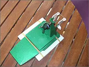

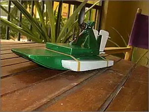

Vielen Dank fuer den Tipp mit dem Doppelklebeband, Dietrich. An Klettband habe ich gedacht, das ist aber i.d.R. relativ "weich". Ein kleinerer Propeller waere sicher gut, aber ich habe keinen gefunden. Zumindest nicht einen, der zu dem Motor passt, in dem Fall musste ich mir den bestehenden in GB bestellen.
Die Schwimmhilfen habe ich ein bisschen hydrodynamischer geschliffen und mit dem Klebeband fixiert.
Hits:	14
Größe:	91,3 KB
Hits:	13
Größe:	65,5 KB
Hits:	14
Größe:	111,5 KB
Sieht m.E. gut aus, Zumpfi kommt aber nicht wirklich aus dem Wasser damit. Damit es nicht zu langweilig wird, habe ich extra fuer Euch die Kameraposition veraendert.
https://vimeo.com/40014701
Das Ding ist unkontrollierbar. Sobald es nur annaehernd anfaengt zu gleiten, macht es ein Pirouette. Die Schwimmer sind anfangs teilweise vorne unter Wasser, kommen dann aber raus und Zumpfi wendet. ... das ist ein Krampf, aber ich gebe nicht auf. Auf jeden Fall ist das Boot stabil gebaut.
Clemens

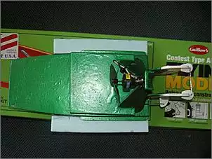

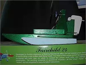

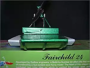

Ok, Probefahrt ohne irgendwas.
Zumpfi stellt sich nach dem Kentern wieder auf, wenn man Gas gibt (das sieht man 3 mal im Video)
http://www.youtube.com/watch?v=lJ77M...ature=youtu.be
Jetzt bin ich mir nicht sicher, was ich tun soll werde aber einfach nur so ueben.

Moin Clemens,
es kann eventuell auch sein, dass der Wind ein Problem ist.
Mein Sumpfboot hat bei 50cm Länge und 600 gr nur "Schwachwindtauglichkeit". Bei mäßigem Wind wird das Teil unfahrbar.
Sieht lustig aus, wenn sich dein Sumpfzwerg selber wieder aufrichtet.

Clemens... hast Du kleine Leisten unter dem Zumpfy ??

Hallo Clemens,
dein Boot hat anscheinend viel zu viel Leistung für die geringe Größe.
Kannst du noch an der Lenkung einstellen?
Spiel sollte nicht im geringsten vorhanden sein und die Ausschläge dürfen bei der Leistung auch nicht zu groß werden.
Ansonsten sind diese Biester sehr sensibel zu fahren und verlangen viel Übung. Jedes Boot reagiert dazu noch etwas anders, je nach Leistung, Gewicht und Abmessungen. Was die Hubis bei den Fliegern sind die Sumpfis bei den Booten...
Wenn`s einfach wär, könnt`s ja jeder...

hej clemens,
da kann ich meinem vorschreiber nur zustimmen.
wenn du lusst und laune hast, baue doch einen um 20 -30% vergrösserten rumpf.
bei leichter bauweise, hat das teil immer noch genug pfeffer im a.... .
