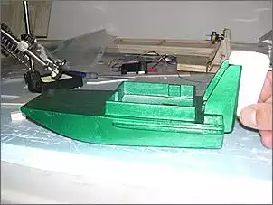

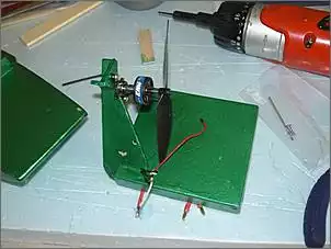

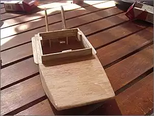

Zum Thema Abdichten:
1. Deckel weglassen, ist nur unnötiges Gewicht
2. Etwas Schaumstoff reinpfrimeln, das ersetzt ordentliche Halterungen
3. Einfaches Tesafilm um das Boot tüdeln, um den Akku bei Kenterung am Rausfallen zu hindern
4. Kabel und Stecker lose im Luftstrom baumeln lassen. Der trocknet das ab
siehe Bild 1
Zwischendurch den Kahn an Land holen und umdrehen, weil alles oben geschriebene Schwachsinn ist
siehe Bild 2
Hoffen, das jemand wie Jan in der Nähe ist, der unter Einsatz seines Lebens in eiskalte Fluten springt um den Kahn rauszuholen. Getreu dem Motto "Wir schwimmen raus wenn andere reinkommen"
siehe Bild 3

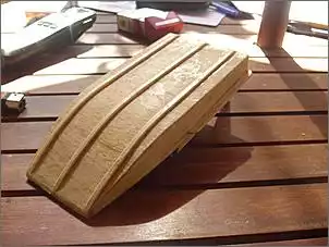

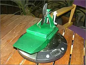

So, das Soll fuer diese Woche sollte erreicht sein.
Zumpfi hat kleine Fluegel bekommen
Hits:	17
Größe:	103,7 KB
ein paar Kufen
Hits:	17
Größe:	100,2 KB
und einen Anstrich
Hits:	20
Größe:	92,0 KB
Ich dachte erst, das waere ein elegantes Jaguar-Gruen. Ist aber Gruen-Metallic. Naja, geaendert wird es nicht mehr.
Wuensche Euch ein schoenes Wochenende!
Mit sonnigen Grüßen,
Clemens
  #506
Alt 17.03.2012, 05:24
else else ist offline
Registriert seit: 11.10.2005
Beiträge: 4.053
Hat Bartho Dir die Farbe angeschnackt?

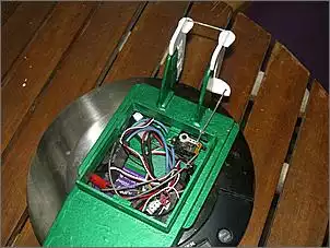

So, Zumpfi ist fertig. Der Propeller ist heute aus Gross Britanien gekommen.
Hits:	20
Größe:	122,2 KB
Kann es aber sein, dass der Propeller falsch drauf ist? Oder ist das egal?
Jetzt wird nur noch das ganze Kabelzeug angeschlossen und morgen geht es zum Pool.
Hits:	16
Größe:	127,8 KB
Clemens
  #512
Alt 29.03.2012, 07:45
Benutzerbild von dampfspieler
Registriert seit: 11.07.2007
Ort: Neubrandenburg
Beiträge: 859
2.886 Danke in 665 Beiträgen
Moin Clemens,
... Kann es aber sein, dass der Propeller falsch drauf ist? Oder ist das egal?
zu 1.) wenn der Motor beim Blick von vorne drauf nach links dreht, ist der Prop richtig drauf - ansonsten abziehen und um 180° gedreht wieder auf die Motorwelle stecken.
Die einfachere Variante wäre aber, die Drehrichtung des Motors zu ändern - bei einem BL werden dazu einfach zwei Kabel (von den dreien) getauscht.
zu 2.) wenn Du mit Zumpfi vorwärts fahren willst hat das schon Bedeutung, in welche Richtung der Prop die Luft schiebt , ansonsten .
Grüße Dietrich

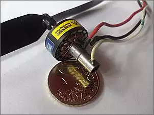

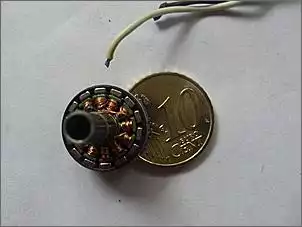

Hallo Joerg. Danach musste ich auch an Dich denken.
Erst habe ich schon daran gedacht das zu loeten, aber da ist alles viel zu klein.
Hits:	23
Größe:	85,1 KB
Hits:	20
Größe:	75,2 KB
Werde es wohl unter 30 USD Lehrgeld abstempeln muessen.
Anhang 349637
Anhang 349638
Wie geht es mit Deinem Boot weiter? Und dem Deiner Holden?
Der ist ja wirklich winzig
Anhang 349638
Wo hast du denn den Eurocent her......
Schickes Böötchen wird das ....
