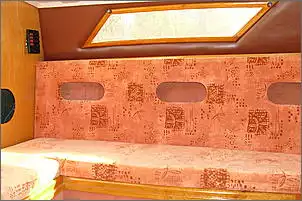

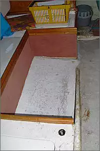

Hallo Venusianer, hier mal wieder ein Statusbericht von meinen kleinen Arbeitseinsätzen...Erst einmal Innenausbau, die vorher-nachher-Show
Nach entfernen des alten Materials,hab ich mir in einem Baumarkt einen farblich zum Bezugsstoff passenden Teppich besorgt und mit Contaktkleber eingeklebt. Kosten 10,- Und so sieht es aus wenn alles dran ist. Hat aber wesentlich länger gedauert als gedacht, denn jedes Teilstück hat unterschiedliche Abmaße. Also, alles einzeln zuschneiden.Dann bin ich umgezogen in die Halle. Da mußte ich mir erst einmal Licht verschaffen, denn das Arbeiten ohne Tageslicht ist nicht ohne. Mußte immer zweimal hinschauen um nichts zu übersehen. Die Löcher auf dem letzten Bild stammen von den Schrauben der alten Handläufe. Die Fummellei hat mich viel Zeit gekostet. Ausgebohrt, verödet (weil nicht alles raus ging) und neu angeschliffen. Nächster Arbeitsgang, Epoxy-schleifen usw.

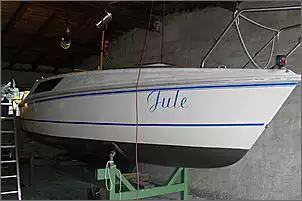

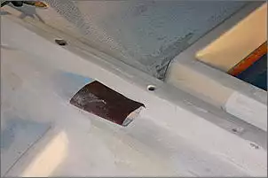

Endlich fertig mit Lackieren. Hennings Filteranlage, die gute Dienste geleistet hat und meine "Lackierbude" wieder
zerlegt und "Bude" sauber gemacht (Staub vom Schleifen und Lackieren).
Jetzt kommen DIE Arbeiten dran, die man nicht sieht die aber Zeit kosten.
Ales wieder Zusammenschrauben was man abmontiert hat, neue Scheiben anfertigen und, was mir noch etwas Kopfschmerzen bereitet,
neue Handläufe und das Schiebeluck anbringen.
Die Idee wie ich das mache hab ich schon, aber ob das so geht wird sich herausstellen.
Und die Zeit ist knapp.
