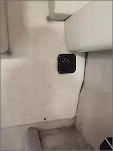

Hallo realex, hallo Dieter,
Vielen Dank! Sehr ausführlich und furchteinflößend.
In der Kabine riecht es nicht mehr nach Benzin, seit der Schlauch am lüftungsgitter wieder befestigt ist.
Das war natürlich ein anderer, nicht der auf meinen Fotos aus dem motorraum. Siehe Foto.
Hier war ein direkter durchlass zum motorraum, den losen Schlauch konnte ich von innen wieder befestigen.
Hits:	128
Größe:	34,8 KB
Als wir heute wieder an Bord kamen, war der Geruch im Cockpit aber recht stark, nachdem wir das camperverdeck geöffnet haben.
Wir werden mal einen Fachmann drüberschauen lassen, und den gesamten Blowerapparat inkl. Schläuchen prüfen und instandsetzen lassen.
Der kann ja sicher auch auf Dämpfe prüfen.
Ist schon scheisse, wenn man das Boot so vom Händler bekommt!!!
Die bilge ist trocken, aber Dämpfe sieht man ja bekanntlich nicht. Sollte der Tank defekt sein, muss natürlich der Händler ran!! Problematischerweise ist der Vater 250km weit weg und wir können das Boot nicht einfach dorthin bringen.
Als wir das Boot gekauft haben, roch es nicht nach Benzin, aber da war der Tank fast leer. Nun ist er voll.
Den motorraum muss ich übrigens regelmäßig öffnen, denn da ist der Batterie-Hauptschalter.
VG Bruno

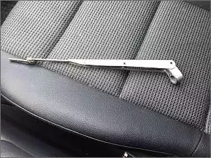

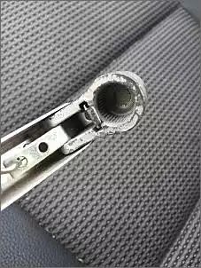

Hi wo bekomm ich so einen Wischerarm für meine 2655 Bj 1992 her ?
Atu gabs nichts passendes... 😟
LG Tom
