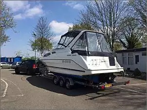

So, es ist vollbracht: Habe meine 265 gegen eine 285 (2005) getauscht.
Motor: MCM MAG 350 MPI mit 320 PS; Bravo 3 Sprudler

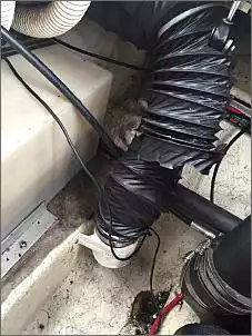

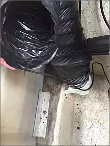

Hi, ich habe das Gefühl, dass es in der Kabine nach Benzin müffelt.
Nur in der Unterflur-Kabine, neben dem Motorraum...
Weiß jemand, woran das liegen kann?
Bayliner 2855
Ansonsten haben die ersten Fahrten im Hafen und zur Tankstelle super geklappt!
Sind schwer glücklich mit unserem neuen Boot!
Grüße Bruno
Bayliner 2855
Grüße Bruno
Der Kraftstofftank liegt drunter und das wäre nicht der erste Tank der kaputt ist > Alu-Tank > Korrosion,
mal genau untersuchen wo der Geruch herkommt,
gruss dieter

Angenommen der Tank sei undicht, müsste ich dann Sprit im Motorraum irgendwo sehen oder in der Bilge?
Grüße Bruno

Hallo, den Fehler habe ich gefunden. Der belüftungsschlauch in die Kabine war ab, sodass eine direkte Verbindung zum Motorraum gegeben war.
Bei der Kontrolle fiel mir aber auf, dass andere Schläuche kaputt sind.
Weiß jmd wofür die gedacht sind?Klicken Sie auf die Grafik für eine größere Ansicht

Sind Entlüftungsschläuche
mfg Nico73

Hallo Nico, danke.
Hängt da der Blower dran? Ist das im Zweifelsfall gefährlich?
VG Brubo
