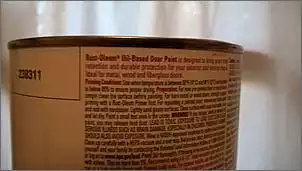

Ich habe ein bisschen herumgesucht und bin dabei nicht wirklich klüger geworden, was John Harris eigentlich meint. Die Angabe "oil-based" kann man zumindest in Deutschland extrem weit auslegen, vom Olivenöl zur Jesuslatschenbeschichtung bis hin zu Acryl-Kunstharzlacken (da ist auch ein bisschen Öl drin, weshalb auch die Öllacke genannt werden). Die Anwendungsbereiche sind ja extrem unterschiedlich.
Diese Seite fand ich ganz hilfreich: http://www.fky.org/restaurierung/Klabunde/Lacke.htm
"Oil based" wuerde ich mit "auf Loesungsmittelbasis" uebersetzen. Riecht wie die Hoelle und wo es drauf ist, bleibt es auch - ob man es dort wollte oder nicht. Wobei "oil based paint/primer" eher eine Art Lack ist, "oil based stain" eine Lasur (?) auf Oelbasis.

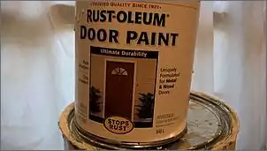

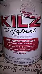

Hier ein Beispiel fuer eine Grundierung/Versiegelung und einer Farbe fuer Tueren:

Hier ist eine kurze Erklaerung von einem Fachhaendler: https://www.sherwin-williams.com/hom...oosepaint.html

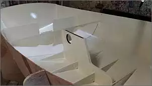

Mal ein Lebenszeichen. Rumpfinnenseite heute mit Grundierung versehen. Ich bin heilfroh, wenn der Rumpf von innen fertig ist. Das Herumkriechen zwischen den engen Schotten ist elendig und schmerzhaft. Noch zwei Mal Lack, dann kommt endlich ein Boden rein und es wird wohl ein besseres Arbeiten. So habe ich derzeit ein ziemliches Motivationstief. Muss ich durch.
