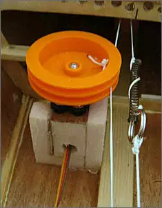

...eigentlich wird es von der zweiten Trommel aufgerollt. Zwischen der Schot ist eine Feder, die die Schot immer stramm halten soil.
Hallo Karlsson.
hier kann man es sehen.
Hits:	14
Größe:	35,7 KB
Die Schoten werden an dem Ring befestigt. Wichtig! ist, dass die Feder hinter dem Ring sitzt, damit die Winde nicht erst die Feder lang zieht, bevor die Schoten dichtgeholt werden. Der einzige Zweck der Feder ist die Umlaufschot etwas stramm zu halten, damit sie nicht durchhängt und von der Trommel rutschen kann.

Eigentlich verstehe ich das so:
die Schot wird am oberen Ring der Trommel angeknotet und läuft von da aus nach vorn zu einer umlenkrolle, von da aus wieder zurück auf den unteren lauf der Trommel.
Nun der Trick mit der Feder:sie wird in die Schot eingeknüpft, OHNE die Schot zu zerschnippeln. binde die Feder an einem Ende der Schot zwischen winde und Umlenkrolle fest, spanne sie, und binde die Schot am aneren Ende fest. somit kann die Feder nicht durch Segelkraft weiter auseinander gezogen werden, weil sie ja durch die Schot blockiert wird. bei Lose auf der Schot zieht sie sich zusammen, weil sie ja auf vorspannung sitzt.
PS: An dem Ring wird dann die Schot drangeknotet.

mmmh erstmal danke .. aber ob es so richtig ist .. bei der Rubin ist eine Segelwinde für 2 Segel.....
ich werde es mal anders ausprobieren ... das Führungsrohr beginnt ja dicht bei der Rolle... also kann es beim aufrollen nicht woanders hin .. da ja der rest des Seiles draussen beim Segel ist .. obere Rolle vorderes Segel.. untere Rolle hinteres Segel..
meine neue Winde macht nun 3 Umdrehungen ( statt 6) .. das reicht massig mit fast 37cm Schnur..

Die Z-Jollen hatten eine Seilanlenkung zum Ruder, also mach ich das hier auch so.
Dazu habe ich einen alten Wantenspanner gefunden, ein Loch ins Ruder gebohrt, und das Teil dort erstmal auf leichter Spannung reingestöpselt. Daran soll dann eine alte Angelschnur als Seilzug dienen.
Alles ist erstmal provisorisch....
Aus einem Leistenrest hab ich mir schnell zwei Klemmschieber gebastelt, um die Steuerleinen beide stramm ziehen zu können, damit keine Lose drin ist.
So sitzt das Ruder schon halbwegs in der Mitte.
So bekomme ich einen Ruderausschlag von gut 45°, was eigentlich reichen sollte.
Segelwinde läuft auch, nur flattert sie ziemlich hin und her, woran liegt das? Sie schaltet in der Endposition nicht ab.

Axel.. ich habe so schöne Messingführungen .. schau mal bei meinem Heck...
kann ich Dir gern zusenden .. dann läuft die Schnur nicht so auf Eck im Holz
