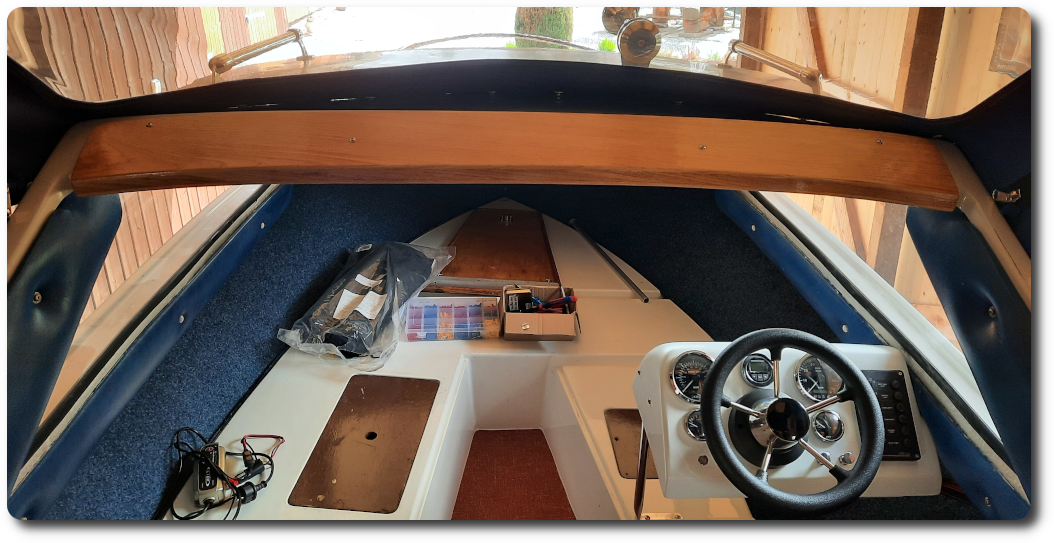

Auf allgemeinen Wunsch und nach eigenem Überdenken ist die Holzkante jetzt ohne Schaumgummibespannung dran. 3 x lackiert mit UV-beständigem Lack.
Da dahinter 2 Kabel verlaufen, hatte ich gestern noch auf die Unterseite je eine M6 Mutter geklebt, da das genau der Kabeldicke entspricht.
Desweiteren habe ich nun endlich mal den Ablaufschlauch der Bilgepumpe nach aussen in die Motorwanne verlegt - bei der Lenkung mit durch die Gummimuffe.

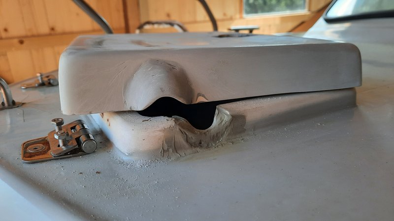

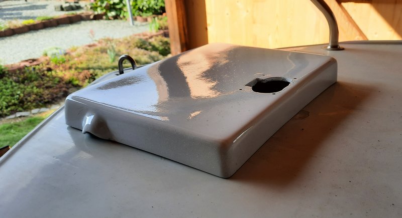

Ein genialer Voreigner hatte ja riesen Löcher gemacht im Deckel und auch in der Kante unten.
Vermutlich damt das Regenwasser besser in den Ankerkasten ablaufen kann...
Vor längerer Zeit hatte ich unten schon was anlaminiert und nun noch eine "Haube" an den Deckel.
Noch etwas Nacharbeit, dann kann Farbe drauf.

Ist Regenwasser im Ankerkasten schlimm? Ich halte immer den Schlauch beim Saubermachen rein, um Dreck + Sand rauszuspülen. Der ist dann schon so 1/2 voll

Kann jeder halten, wie er will. Einen Zwangseinlauf will ich da ne
Nachtrag: und wie holste das Wasser da raus?
Einen Ablauf hat das bei mir nicht.

Das lässt mir jetzt keine Ruhe... Vermutlich haben andere Boote einen Ablauf aus dem Ankerkasten. Meins jedoch serienmässig nicht. Und ein ganz cleverer Vorbesitzer hat ganz unten nach aussen ein kleines Loch gebohrt. Das musste ich wieder zuspachteln, weil da an der tiefsten Stelle bereits unten drunter gleich die Kajüte kommt und das Wasser dort reinlaufen würde. Einen neuen Ablauf könnte ich höchstens etwa 1 oder 2cm über der tiefsten Stelle neu bohren.
Das möchte ich aber nicht und sorge lieber dafür, dass kaum Wasser reinkommt.

Mit dem Loch im Ankerkasten würde ich mir aber noch einmal überlegen.
Du hast nach dem Ankern immer Wasser an der Kette oder Leine. Das landet dann in deinem Ankerkasten und kann nicht mehr raus.

Sinnvoll wäre ein Ablauf dort sicherlich, leider aber original nicht vorgesehen.
Und, wie geschrieben, der tiefste Punkt führt leider in die Kajüte.
Vielleicht fülle ich die tiefste Stelle mal mit Harz ein wenig auf und könnte dann einen kleinen Borddurchlass aus Edelstahl einbauen.
Der müsste aber dann nahe am Vorsteven sein auf einer Seite.

bei meiner Serien Bav ist das auch so.
ich gehe aber davon aus dass es eher ein versehen ist. es gibt backbord und steuerbord ein etwa 15? oder doch nur10? mm großes Loch. Einach durchgebohrt. Darüber eine nach hinten geöffnete Plastik Abdeckung.
Leider ist dieses Loch (offenbar bei allen Bav, schon öfter gelesen) etwa zwei cm über unterstem Niveau. Es bleibt also immer etwas Wasser stehen.
Deine Idee mit dem Harz haben wohl bei uns schon mehrere gemacht.
Quintessenz ? Da muss ein Loch rein, ohne geht garnicht. Besser zu hoch als keines

...mein Ablauf ist auch etwas über dem Boden, aber die Pfütze trocknet auch weg bzw hält die Ankerleine feucht. Außen ist nichts dran : würde auch bremsen ()

Sieht bei mir auch nicht anders aus. Unten bleiben dann so 1-2 Schnapsgläser Wasser drin stehen und trocken so weg. Es wird halt da gebohrt, wo man sicher nicht zu tief ankommt.
Wenn du gebohrt hast, vergiss nicht die Wände des Lochs zu versiegeln.

OK. Überredet. Ich werde mir da etwas ausdenken

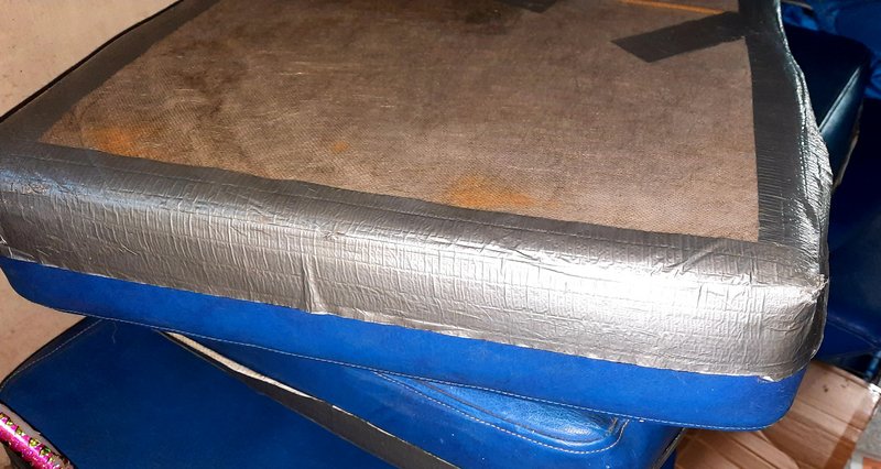

Naja, sind von einem Vorbesitzer fachmännisch mit Panzertape repariert und halten eigendlich nur noch zusammen, weil sie das so gewohnt sind

Ui, okay - die sind dann wohl wirklich hinüber.
