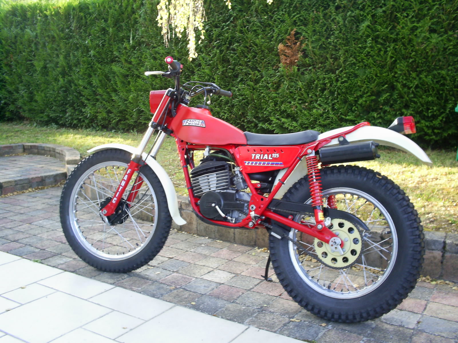

und gestern meine 2012 aus Italien importierte 1982er Fantic Trial nach zweieinhalb Monaten Mailerei mit deutschen und italienischen Behörden endlich zulassen können

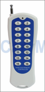

...eine Funkfernsteuerung mit 14 bzw.16 Kanälen, die in eine Hand paßt, mußt Du mir mal zeigen...
Sehr gerne:
Hits:	108
Größe:	57,9 KB
110mm x 50mm x 18mm

... sorry, aber veralbern kann ich mich alleine!

Nur kurz zur Größe der Sender. Der Paketdienst war gerade da
Der Empfänger ist 32 x 50 mm klein (als Referenz).
Und rechts die FB für Bugstrahler und Ankerwinde.
Die vier Kippschalter oben links sind Taster mit Mittelstellung für acht Tastfunktionen, z. B. Anlasser, Motorlift (auf-aus-ab) oder ein Horn.
Die vier rechts sind Kippschalter mit Mittelstellung, für z.B. Choke (ein-aus) oder einen E-Motor (vorwärts-aus-rückwärts).
Zum Testen hab ich mir jetzt mal zwei Schaltmodule bestellt, die über jeden Kippschalter jeweils zwei Verbraucher mit bis zu 10A schalten können.
