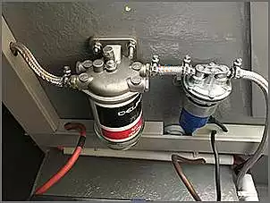

Hallo Leuts und Zugucker ,
ja ich durfte heute einen weiteren Gang D2 auflegen 1,5Std Sache und erledigt. Nun muß mein Dirki jeden Tag einen neuen Gang auflegen 6 Schichten sollten es schon sein, dann 4-6 Wochen aushärten lassen und dann mit 360er Papier schleifen bis keine Glanzlunken mehr zu sehen sind. Danach dann noch 2 Finale Endanstriche und dann sieht das Super aus. Die Leiste die in der Kajüte die Sitzbänke umrandet ist heute Final nach diesem Muster Endlackiert worden von mir, sieht echt geil aus. Das muß jetzt erstmal aushärten..
So , nächstes WE gibt es wieder mehr von uns in Sachen Elektrik zu sehen..
Bis dahin, Olaf und Dirk

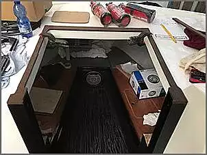

am Freitag haben wir uns damit beschäftigt die Holzumrandung für den Kajüteingang im oberen Bereich zuzusägen und anzupassen. dabei ist der ganze Tag draufgegangen aber es sieht nicht so schlecht aus , wir sind eben keine Tischler..... Auch mit D1 gut durchgeölt ist schon sodaß ich heute mit der ersten Schicht D2 angefangen habe.:. Und heute haben wir angefangen unter dem Armaturenbrett die verschiedenen Stützpunkte für +, -, 15, 30, 31 usw. zu legen. Ging gut von der Hand und ist gar nicht mal so schlecht geworden. Hier noch Bilder und dann bis demnächst wenn wir wieder was fertig haben.
Olaf und Dirk de Hamborger Jungs

Standard Feuerwehr Boot...
Äh, was mir so beim Bilderbuch gucken (da sind wir klar im Vorteil, wir können viel länger gucken als ihr posten könnt )aufgefallen ist:
Falls es dem dicken roten Kabel im Kabelkanal mal ein bisschen zu warm wird , find ich echt sozial dass es dann gleich einen Schlauch zum kühl duschen hat.
Hits:	205
Größe:	26,4 KB
Und auch dass ihr dem dicken roten die kühle Dusche öfters ermöglichen wollt find ich klasse.
Hits:	214
Größe:	29,1 KB
Super fänd ich's auch wenn ihr dann mal so eine Dusch-Session online stellt...
Was ich sagen will: die passive Sicherheit hat vielleicht Tränen in den Augen - das ist dann traurig und find ich nicht so gut...
