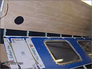

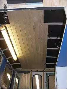

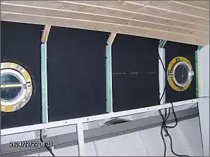

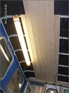

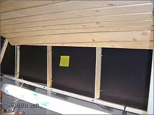

Moin, Moin ,

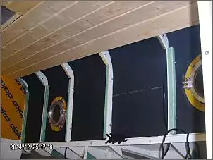

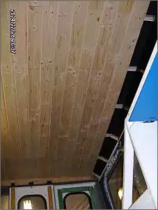

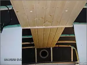

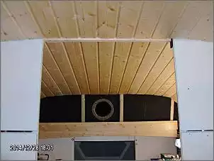

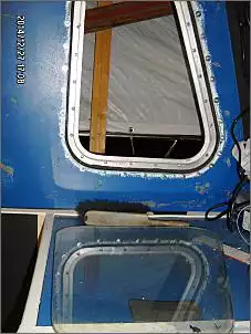

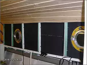

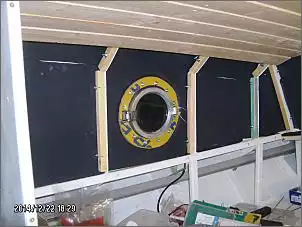

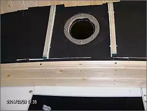

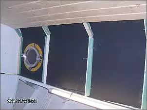

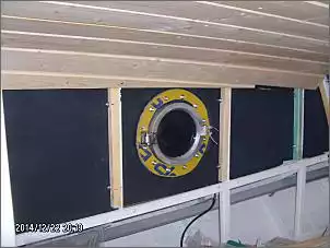

gestern war ich nach meinem Einkauf noch auf der Werft und habe mit der Paneele weiter gefummelt . Die Rundung hinzu bekommen ist nicht einfach, dazu kommt noch nichts ist symmetrisch, naja halt Bootsform.

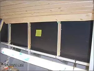

So sah es vorher aus. Dann ging es ans Abmessen und anzeichnen. Und da war es beinahe passiert, verdreht . Ich säge ja von der Unterseite, damit es nicht so ausfranst auf der Vorderseite. Lieber einen Weg zwecks Kontrolle mehr als versägt.

Ob ich heute noch was schaffe weiß ich nicht. Bin ja noch klägen und was meine Frau noch für mir k.A. Wir werden sehen .

sieht sehr gut aus. vielleicht wäre es gerade in der Rundung interessant das Brett von hinten ein zu sägen bis auf die hälfte der Stärke dann passt es sich etwas mehr der Rundung an. Kleine Tischkreissäge, Anschlag und höhe einstellen und feuer frei.

Tja das mit der Tischkreissäge ist so ein Fall, hab keine. Nutze nur Stichsäge und Handkreissäge und die sind dafür nicht geeignet. Aber es geht schon, manchmal wäre ein Zweiter nicht schlecht. Woher nehmen, wäre es ein Traktor oder Kremser hätte ich öfters Zuschauer.

Ja das stimmt, aber die meisten wollen nur glotzen oder sich den Bauch voll machen. Dafür brauche ich keine Hilfe das kann ich alleine. Gerade bei der Kackarbeit hört man von keinen was. So isses leider Handkreis säge könnte doch auch gehen oder? Anschlag und auf tiefe fahren. Würde ich mal probieren

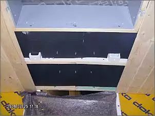

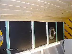

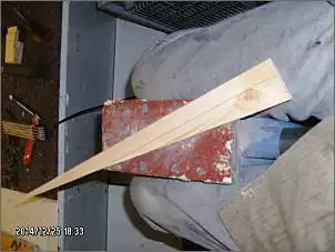

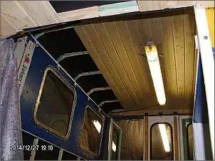

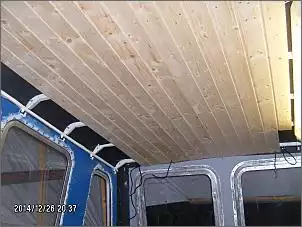

Hallo ,
der Weihnachtsmann war da und hat hoffentlich viele Geschenke gebracht.

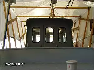

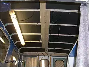

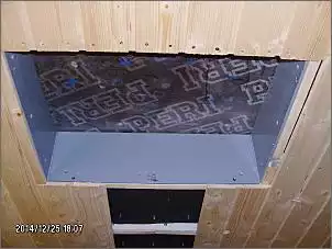

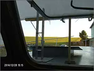

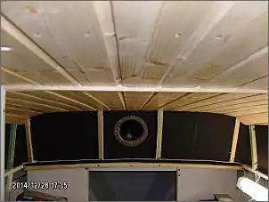

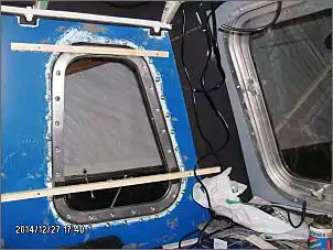

Bevor ich einroste war ich gestern mal eben auf der Werft und habe da noch ein wenig Holz verarbeitet.

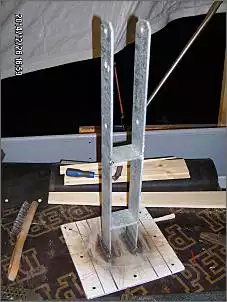

Hits:	131
Größe:	103,4 KB
ID:	590755Klicken Sie auf die Grafik für eine größere Ansicht
Hits:	116
Größe:	111,0 KB
ID:	590754Klicken Sie auf die Grafik für eine größere Ansicht
Hits:	121
Größe:	109,7 KB
ID:	590753Klicken Sie auf die Grafik für eine größere Ansicht
Hits:	136
Größe:	106,6 KB
Morgen geht's weiter. Die Masthalterung möchte ich anschweißen und die Kabeldurchführung vorbereiten. Bis jetzt scheint das Wetter noch mit zu machen. Kein Sturm und Regen mehr dazu ist es auch noch hell.

Moin, Moin ,

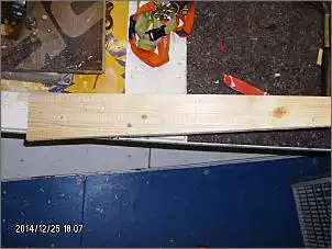

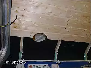

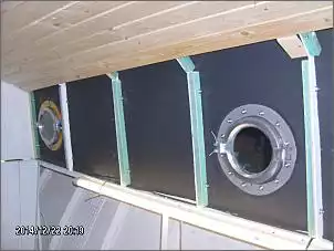

Weihnachten ist vorbei und viel am Boot geschafft.
Alles was ich mir vorgenommen habe ist zu 85% erledigt. Leider ging mir gestern das Holz aus. Schweißen war auch sehr schwierig, da verzinkt und unterschiedliche Blechsorten.
Jetzt fahren wir erst mal einkaufen . Danach geht's weiter unter erschwerten Bedingungen, da jetzt Winter -3 Grad und Ostwind.
Hier noch ein paar Bilder.

Moin, Moin ,

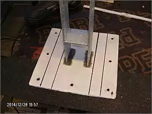

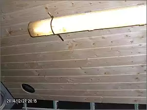

Zitat: "Aber damals gab es doch auch keine Betonanker für Pfosten" Das würde ich so nicht sagen. Ich hatte mir im HH Hafen so einige Boote angeschaut wie es dort gemacht wurde, damit der Mast umgelegt werden kann und hatte da ähnliche Konstruktionen gesehen. Wollte schon nachbauen aber sah ich diese Anker und schon verzinkt. Die Höhe ergibt sich durch die Luke, da der Mast nach vorne gelegt wird.
Nun zu meinen Arbeiten von gestern. Bei gefühlten -10 Grad und sturm aus Ost wollte es nicht so richtig voran gehen. Da habe ich erst einmal die beiden Fenster zu gemacht. Eine alte scheibe hatte ich ja noch. Bei dem 2. Fenster musste ich improvisieren. Hauptsache kein Durchzug und jetzt konnte man arbeiten. Schornstein in die Decke eingearbeitet und in den Aufwärmpausen Köpfchen gemacht zu den Bullaugen.
Hits:	118
Größe:	107,7 KB
ID:	591099Klicken Sie auf die Grafik für eine größere Ansicht
Hits:	125
Größe:	90,6 KB
ID:	591100Klicken Sie auf die Grafik für eine größere Ansicht
Hits:	103
Größe:	81,3 KB
Hits:	111
Größe:	94,4 KB
ID:	591103Klicken Sie auf die Grafik für eine größere Ansicht
Hits:	104
Größe:	116,9 KB
ID:	591104Klicken Sie auf die Grafik für eine größere Ansicht
Hits:	114
Größe:	123,3 KB
Hits:	108
Größe:	123,1 KB

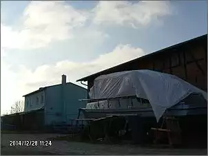

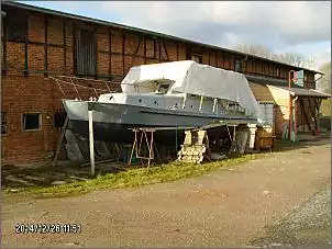

Hallo ,

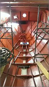

jetzt wird's ernst. Der Wind hat sich gelegt und das Wetter scheint sich zu ändern. Der Schnee steht vor der Tür. Schnell noch die Plane wieder befestigen.
Hits:	84
Größe:	81,9 KB
Das mit der Heizung war früher so in diesem Boot. Bis jetzt nutze ich einen 2 KW Heizer. Was später werden soll ist noch
