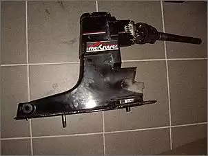

. . . . und los gehts mit dem Zusammenbau
die benötigten Teile sind da und der Großteil der Werkzeuge auch
Zunächst sind die neuen Kreuzgelenke an ihrem Platz fixiert worden.
Die alten Lager wurden druch neue ersetzt und der neue Yoke durften zusammen mit den Lagern am neuen Platz schon mal probesitzen.

so das OWT ist schon mal wieder zusammen.
Will heißen der Yoke ist jetzt mit dem richtigen Drehmoment angezogen, der Reibwert stimmt. Der Yoke ist jetzt auch Geshimt. Die Kronenmutter ist mit dem richtigen Moment angezogen.
Alle Dichtungen sind erneuert.
Ferdisch
Name:	OWT fertig.jpg
Hits:	214
Größe:	31,1 KB
Für alle die sich an der Optik stören, die wird frühesten nächsten Winter angegenagen - jetzt muß er erst mal wieder laufen.

das UWT ist auch wieder neu abgedichtet, Geshimt, alles schön gefettet und mit dem richtigen Drehmoment zusammen gebaut.
Das zusammenfügen des OWT und UWT war auch problemlos.
Nur das Gimballager mit Dichtring hat noch etwas Widerstand geleistet.
Hab zuerst versucht das Lager mit einem Schlagabzieher abzuziehen - was leider gescheitert ist - durch den Einsatz einen Gegenstütze den war das Problem auch erledigt. Die Dahinterliegende Dichtung wiederum ging besser mit dem Schlagabzieher raus.
Das Ausrichten des Lagers war etwas fummelig hat aber gut funktioniert - nach dem man einmal verstanden hat wie es funktioniert.
Das Anbauen des Antriebes ist ja ohne das ensprechende Gestell nur mit 8 Händen und mindestens 2 Personen zu erledigen
Aber nach etlichen Litern Schweiß, vielen Sunden um Keller, x Bestellungen mit Teilen und Werkzeug und dem damit verbundenen Dauerbesuch von irgenwelchen Paketdiensten . . . ist jetzt alles wieder an seinem Platz mit Öl befüllt und wartet auf die Probfahrt - leider mußte diese am Sonntag auf Grund festgegeammelter Bremsseile ausfallen
Dafür gab es dann einen rundumputz der Polster (haupstächlich durch meine Frau - Danke) und diverse Kleinigkeiten wurden noch Instandgesetzt.
Eddy
