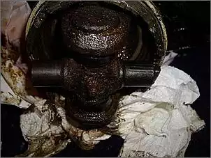

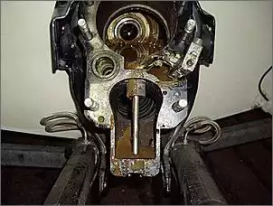

hab am WE meinen Antrieb gezogen und bekam erst mal einen Schock.
Ich hatte letztes Jahr immer mal wieder Probleme mit Wasser und Wasser mit Öl in der Bilge. Ich konnte zwar einen undichten Schlauch finden und eine undichte Servopumpe. Als ich dann aber denn Antrieb ab hatte, wurde das ganze Ausmaß des Problemes sichtbar.
Der Kreuzgelenkbalg voller Öl das mit Wasser Vermischt war.

Ein Kreuzgelenk sah so aus (das andere sah nicht besser aus)

Die Kreuzgelenke sind ausgebaut und der rest wartet auf Reinigung.
Die Dichtsätze und Kreuzgelenke liegen schon daheim. Die Kreuzgelenke wollte ich eh wechseln. Mit so einer Baustelle habe ich aber nicht gerechnet.
Wie das Wasser rein kam ist mir klar, da Dichtung zwischen Antrieb und Gimbalglocke undicht war und ist dann das Wasser rein gekommen.
Anhang 200222
Wo genau das Öl vom Antieb zum Kreuzgelenk kam ist mir inziwschen auch klar, die Dichtung am Yoke ist hinüber.
Das Oberteil war komplett leer gelaufen, kein Öl mehr im Oberteil trotz Neubefüllung mit der richtigen Menge im Herbst und nun das

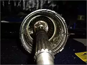

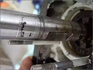

Leider bekomem ich jetzt bei der Zerlegung die Propellerwelle nicht raus.
Die Lagertäger und die Mutter ist raus, der Gang ist eingelegt aber die Welle läßt sich nicht wie im Buch beschrieben nach links bewegen und ausfädeln. Oder Muß da erst die obere Welle nach oben . . . aber ich bekomme das untere Zahnrad ja nicht ab.

Kann mir da wer weiterhelfen. Irgendwie komem ich hier nicht weiter.

du musst die schaltwelle ausbauen
die welle hängt daran
die kreuzgelenke würde ich erneuern
prüfen das gimbal lager ob es frei laüft
wo die welle oben in den antrieb reingeht
muss ein neuer simmerring wie auch ein o-ring neu rein

Erst muß das Ritzel der senkrechten Antriebswelle ab,
dann Antriebswelle nach oben raus.
Erst dann kann die Propwelle ausgefädelt werden.

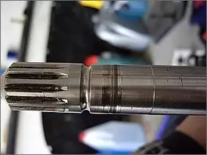

leider kann ich die senkrechte Welle nicht drinn lassen,
da die senkrechte Antriebswelle ersetzt werden muß.
Die ist eingelaufen und läßt sich oben am OWT mit dem Simmering nicht mehr abdichten.

habs schon getestet. Leider muß die Welle neu,
die ist oben undicht. Da wo die Welle ins OWT geht,
das sind keine Spuren, das ist ein Graben, der nicht mehr dicht wird, ich mach heute abend ein Bild.
Ich weiß wie teuer die ist, leider geht es nicht anders

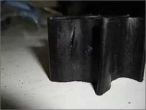

Die Wasserpumpe ist damit auch raus, der Impeller hatte nach der 2. Saison auch schon Ausfallerscheinungen. Bilder folgen.

anbei die versprochenen Bilder von der Antriebswelle
Name:	antr senk 2.jpg
Hits:	339
Größe:	28,1 KB
Impeller
Hits:	338
Größe:	21,1 KB

Und eines hätte ich noch
Die Stelle an der Wasserpumpe
Name:	antr senk 3.jpg
Hits:	405
Größe:	26,6 KB
Seit mir nicht böse, aber um die Einstellung der Antriebes komme ich nicht drum rum, die Welle, für welches Bearbeitung auch immer raus muß.
Und rocketscience ist da weit und breit nicht zu sehen.
Ein gebrauchter kommt mir mit den Erfahrungen nicht in die Tüte.
Der wird neu gemacht und dann ist gut
Nur weil in DE die Teile mit Gold aufgewogen werden . . . es gibt auch noch andere Lösungen.
Eddy
