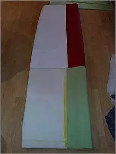

so ich habe mal ein Bild gemacht, unten den schön langweiligen geraden Keder und oben ein Klebeband wie ich mir das so vorstelle
Eins weiß ich jetzt schon, daß wird nicht ganz einfach. Habe halt auch nur ein Nähmaschine von Singer BJ. 1960-1970

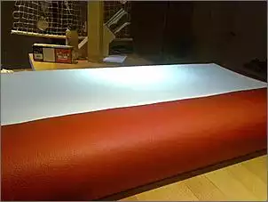

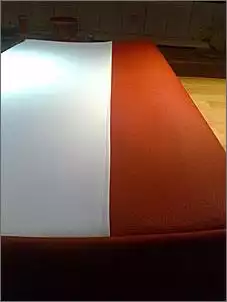

Hier mal mein Ergebnis ohne Keder:
Hits:	873
Größe:	15,6 KB
Hits:	817
Größe:	25,3 KB
Pünktchen
Anhang 192714
Anhang 192715
schön geworden
ich will mir auch Sitzbank umziehen
was hast du fuer Schaumstoff genommen?

Zitat von Fletcher14UA Beitrag anzeigen
schön geworden
Schaumstoff ist aus`m Bauhaus.
Ich mach morgen mal Bilder vom zweiten Teil
Pünktchen

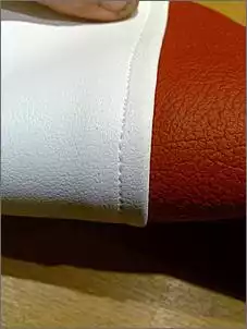

Und mach bitte mal eine Detailaufnahme von der Naht, die sieht interessant aus.

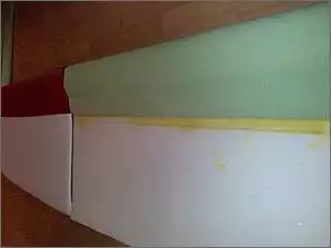

Anhang 192714
Anhang 192715
Hallo Andi,
Hey, sieht ja super aus.
haste den Schaumstoff in Folie eingeschlagen?
_________
Gruß Claus

Zitat von fletcher14ua Beitrag anzeigen
schön geworden
Ich will mir auch sitzbank umziehen
Was hast du fuer schaumstoff genommen?
Hits:	629
Größe:	14,8 KB
Hits:	630
Größe:	18,8 KB
Pünktchen

Zitat von chili Beitrag anzeigen
und mach bitte mal eine detailaufnahme von der naht, die sieht interessant aus.
Hits:	638
Größe:	24,4 KB
Hits:	625
Größe:	24,8 KB
Pünktchen

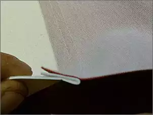

Zitat von Doral 185 Beitrag anzeigen
Hallo Andi,
Hab dieses Zeug aus dem Bauhaus genommen,eine Seite ist mit Folie verklebt und die andere ist normales Filz. Mit dem Zeugs drunter ist es schön dicht und das Kunstleder hat nach dem aufstehen in sek. sein Form zurück.
Hits:	560
Größe:	60,3 KB
Hits:	554
Größe:	62,0 KB
Pünktchen

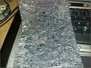

Alt 24.03.2010, 23:40
Benutzerbild von alfoat
alfoat alfoat ist offline
Registriert seit: 21.05.2006
Beiträge: 969
1.234 Danke in 435 Beiträgen
hi andi
geile idee, gefällt mir gut, ist eine alternative zum flies.
hab nur bedenken wenn nässe durchgeht das der filz die nässe auch länger speicht und es so zu schimmelbildung unterm kunstleder kommen kann.
wenn ich polster fürs freie überziehe pack ich den schaumgummi einfach in diese dünne abdeckfolie für malerarbeiten und verklebe diese mit paketklebeband.
ich hab das auch schon öfters bei originalpolster gesehen.
hab aber auch schon in der firma mit ,,super skin,, das ist ein kunststoffüberzug der gespritzt wird schaumgummi wassserdicht gemacht.
eigentlich ist das material ja für die oberfläche gestalltung von beinprothesen.
gefällt mnir aber wie du an die arbeiten gehst.
grüße alex
Alt 25.03.2010, 05:27
Andi. Andi. ist offline
Registriert seit: 20.06.2008
Ort: HH
Beiträge: 850
Boot: Crownline 210CCR
2.651 Danke in 787 Beiträgen
Danke Alex
Schau Dir mal bitte in Beitrag 40 das erste Bild an,ist nicht gut zu erkennen aber da ist ne Folie auf`m Filz druff Ich versuche heut Abend mal ein besseres Bild zu machen.
Gruß Andreas
