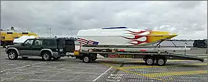

Ich habe beide Fahrzeugarten, Fotos sind weiter unten, in vergleichbaren Größen gefahren.
Der traditionelle Anhänger fährt in Kurven viel weiter innen als der Drehschemel.
Ganz besonders merkt man es beim befahren eines engen Kreisverkehrs.
Mit dem "normalen" Trailer fährt man fast auf die Blümchen während der Drehschemel fast in der Spur vom Zugfahrzeug läuft.
Das wird dir auch jeder LKW Fahrer der Erfahrungen mit Sattel und Hängerzügen hat bestätigen.
Und zu deiner Aussage das die Achsen beim Bootstrailler mittig sind hab ich dir mal folgendes Foto eines 9 Meter Anhängers rausgesucht
Hits:	236
Größe:	50,5 KB
Und hier im Vergleich der 8 mtr. Drehschemel
Hits:	295
Größe:	62,1 KB
Alt 07.11.2011, 09:44
Benutzerbild von Trikeflieger2
Trikeflieger2 Trikeflieger2 ist offline
Registriert seit: 12.08.2009
Ort: Esslingen
Beiträge: 2.035
Boot: momentan ohne
2.801 Danke in 1.277 Beiträgen
ich merke, es ist nicht einfach. Danke für die 2 Bilder. Hier muss man aber eines beachten, denn das ist fast Äpfel mit Birnen verglichen: Drehe mal bitte das Boot auf dem Drehschemelhänger und mache vorne noch einen Windenstand hin. Dann rutscht das Boot nämlich viel weiter nach hinten. Damit dann noch genug Last auf dem Drehschemel liegt, müssen die hinteren Achsen auch weiter nach hinten geschoben werden. Und dann messe den Abstand vom Drehschemel zur Achse bzw. vom Kugelkopf bis Achse (beim normalen Hänger). Der kürzere Achsabstand benötigt dann beim Fahren den geringeren Platz.
Gruß Axel
