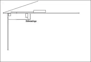

Schon mal Danke an alle! Fotos sind zur Zeit nicht zur Hand, die Garage ist 200km weit weg, daher werde ich erst in drei Wiochen dazu kommen welche zu erstellen.
Geht auch eine Skizze aus dem Gedächtnis? Meine Idee wäre den Antrieb über der Hebeanlage zu positionieren und die Verbindungssäbe Z förmig zum Tor zu führen. Aber die Angst vor dem Verkanten ...

Dann wird das wohl nicht sooooo einfach werden, denn du machst da einen kleinen (Denk)fehler...dein Antrieb sitzt beim Öffnen HINTEN...

Also, entweder passt der Antrieb zwischen Hebeanlage und Tor (Maße?) oder du setzt ihn darunter.

Potzblitz, du hast Recht! Es führt also kein Weg ums genaue Messen herum! Dazwischen wir es nicht passen. Laut deinem Link müsste die Verbindungsstange Flügelbreite * 1,41m lang sein. Was bei mir also ca. 2,2m ausmacht. Das ist deutlich mehr als der Abstand Tor-Hebeanlage.
Darunter setzen wäre eine Möglichkeit, beraubt mich aber u.U. "wertvoller" Kopffreiheit im Schuppen und ist somit nur letzte Wahl. Ich werde also vor einer Kaufentscheidung noch mal vor Ort den Zollstock schwingen! Mit den genauen Ergebnissen wede ich dann hier noch mal aufschlagen ;)

Wenn du Angst um die "Kopffreiheit" hast, dann schau dir das Modell "Duo 650" etwas näher an, hier hast du NUR die Schiene (35mm) unter der Decke hängen, die gesamte Steuerung sitzt dann irgendwo an der Wand wo du Platz hast.

aber wenn das ganze unterhalb des Sturzes hängt ist der Antrieb doch im Weg ?!
