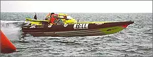

Alt 22.01.2010, 14:36
Benutzerbild von Ulzana
Ulzana Ulzana ist offline
Registriert seit: 12.03.2008
Beiträge: 895
Boot: Hellwig Puck V330
1.994 Danke in 566 Beiträgen
Zitat von murphys law Beitrag anzeigen
...Stabilität und "weicheres" Eintauchen, mit entsprechender sicherer Fahrstabilität, sind vor allem bei Rauwasser unschlagbar...
Das sagte auch Fabio Buzzi. Sein Tecno 40 fuhr damals auch wesentlich stärker motorisierten Booten bei rauher See davon:
Die Schläuche agieren dabei wie Stoßdämfer im Auto. Bei einer Veranstaltung im Oman konnte man den Unterschied mit/ohne Schlauch an ein und dem selben Boot sehen. Die Kammern im hinteren Drittel wurden bei einem besonders harten Aufprall zerstört (das FB36 hatte da bereits zahlreiche Rennen hinter sich). Ein neuer Schlauch war so schnell nicht zu bekommen und man ersetzte die defekten Teile mit festen Kunststoffelementen. Hielt nur ein paar Minuten unter Rennbedingungen. Beim letzten Rennen wurde dann ohne die Schläuche im letzten Drittel gefahren und die Crew sagte die Fahrt sei trotz der besseren Bedingungen wesentlich härter gewesen (obwohl es ja heißt, dass ein schmales Boot im rauhen Wasser schneller zu bewegen ist) und das Boot vor allem in den Kurven instabil gewesen. Es handelte sich dabei um dieses Boot:
Name:	buzzi buzzard.jpg
Hits:	246
Größe:	26,2 KB
Hat aber auch alles eine Kehrseite. Einige Zeit vorher hatte dieses Boot einen spektakulären Unfall. Es war nach einem Sprung über eine große Welle auf einem Schlauch gelandet und federte so stark ab dass es eine Rolle um die Längsachse machte und auf dem Kopf landete.
Fabio Buzzi ist aber von dem Konzept überzeugt hat es aber dahingehend verändert, dass er kleine Schläuche an seinen konventionellen Festrümpfen anbringt (Stab).
