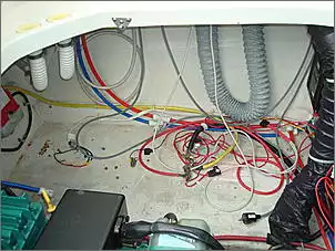

So nun erst mal richtig Platz gemacht für den Einbau des Aggregates.
Aber vorher müssen noch die Scheuerleisten erneuert werden ( undicht ).
Da kommt mir der Platz auch sehr gelegen ansonst ist da alles so verbaut dass man sich kaum rüren kann.

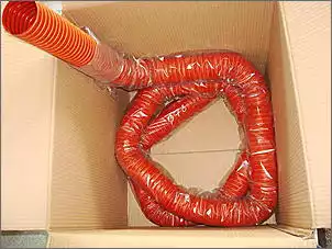

Zitat von Richard-S Beitrag anzeigen
Hallo Hans!
Schaut gut aus. Bist auch ein richtiger Tüftler.
Welche Temperaturen halten die Schläuche aus?
Welchen Durchmesser hast Du dafür gewählt?
Wenn Du den Test im geschlossenen Motorraum laufen läßt, steigen die Temperaturen noch etwas an.
Richard
Silikonschlauch zur Führung von Luft und gasförmigen Medien, als Heizungsschlauch im Fahrzeugbau, als Heißluftschlauch für Granulattrockner, als Luftführungsschlauch im Maschinen- und Anlagenbau, speziell in der Druckmaschinenindustrie, Trocknungstechnik, Flugzeugbau
-55° bis +310°
LG. Hans

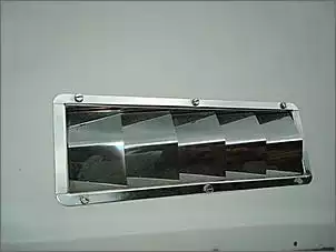

jetzt ist er endlich da und kann verbaut werden
und hält bis 310°
damit kann ich Kühlung und Abgas aus der Bilge befördern

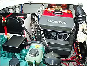

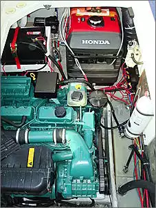

eingebaut und Probegelaufen alles funktioniert gut.
nur Platz im Motorraum gibts keinen mehr.

Hallo , ich weiss der Dometic Tec 29 Generator ist nicht vorgesehen zum Einbau ins Boot.
Trotzdem habe ich ihn verbaut ,und wer es auch macht , handelt auf eigene Gefahr.
Ist ein leises Gerät mit grosser Leistung und kleinen Abmessungen
War aber leider nicht so problemlos wie ich zuerst gedacht habe.
Wer Informationen braucht über Einbau , Saughöhe , Kühlung , Abluft etc. kann sich gerne an mich wenden

Hallo Hans,
Gefällt mir seh gut was du hier mit dem generator gemacht hast.
Möchte mir auch so ein Teil einbauen.
Aber eine frage haette ich trotzdem an dich.
Warum eigentlich 2 Rohre zur Abluft? Hat das einen bestimmten Grund?

Damit kein Hitzestau entsteht
LG. Hans

Hallo , leider mal wieder zu spät . Mein Boot hat 2 Motore und damit auch 2 Abluftschläuche . in einem Abluftschlauch habe ich zusätzlich einen 220V Ventilator eingebaut , sozusagen in Reihe zum anderen. Der wird durch die Generatorspannung betrieben ( die orginalen Motorblower sind mir zu laut im Generatorbetrieb. ) . Ein zweiter extrem starker Ventilator ( wird auch durch die Generatorspannung betrieben) bläst Aussenluft längs dem Generatorgehäuse. Ansonsten würde der Generator nach 15 MInuten Vollast zu heiss. Leider gabs Probleme mit der Benzinpumpe , die Ansaughöhe reichte so gerade , aber nach langem Stillstand war der Vergaser leer und man musste 5 mal starten bis er ansprang . Deshalb habe ich eine Marinebenzinpumpe mit minimalen Druck und Druckabschaltung eingebaut (HARDI Kraftstoffpumpe Marine 13312V , 70 Euro)
Jetzt kann ich den Vergaser per Knopfdruck mit Bordspannung " primern" oder vorfüllen ( 2 Sekunden), nach dem Generatorstart übernimmt die 12V Generatorspannung die Pumpenspannung.
Das sind meine Erfahrungswerte , ich hoffe das hilft jemanden weiter der einen Generator ins Boot bauen will.
