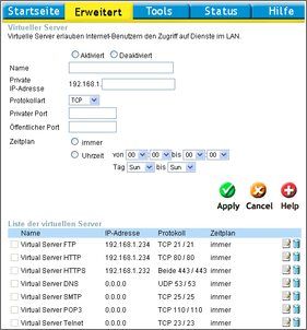

Das wird im Router eingestellt. Bei dem Verfahren kann es pro Port (zB 21 für FTP) nur eine Ziel-Adresse
im internen Netzwerk (192.168.1.x) geben, and die weitergeleitet wird.
Hier mal ein Beispiel (von einem DLink-Router):
Hits:	138
Größe:	23,1 KB
Im Beispiel würde alles, was an der externen Netzwerkschnittstelle des Routers an Port 21 ankommt
auf 192.168.1.234:21 (IP-Adresse 192.168.1.234, Port 21 )weitergeleitet werden.
Für eine zweite NAS, die von Aussen ansprechbar sein sollte, bedarf es einen Schritt mehr. Da
müßte dann an der externen Schnittstelle ein andere Port (z.B. 5521 ) an die interne 192.168.1.233:21
weitergeleitet werden (192.168.1.233 wäre die NAS2).
