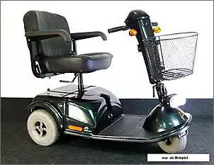

sowas (PaidLink) wäre meine Idee
lässt sich ganz leicht umbauen, nimmt nicht soviel Platz in Anspruch
und ist gebraucht recht günstig zu bekommen.
Die Motore solcher Elektroroller haben knapp 2kW

@ Uwe die Krankenfahrstühlen haben keine 2KW sondern eher um die 500W
Die Idee mit dem abgeschnippelten Kleinwagen hat ewas..

@ Nichtschwimmer
der (PaidLink) hat 1,76kW

total übermotorisiert ,da bringt sich ja Vereinigte Rentnerschaft mit um..
Hab die immer nur mit 450W vielleicht mal 650W gesehen in Angeboten
Genügt ja normal für das Tempo,aber wenn du mit dem Rentnerferrari kommst..
Aber ob der für hohe Zuglasten geeignet ist (Getriebe ,Motorbelastbarkeit) ist ja nicht zum Hängerziehen gebaut, auch das Chassis wird nicht für die Einleitung der entsprechenden Kräfte gebaut sein.
