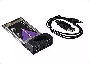

Ach?
Und wo stecke ich dann dieses Kabel rein
Hätteste das Bild vorher gepostet, hätte ichs nicht überlesen. Meine Antwort galt deiner Frage.

Ach nochwas - wenn es dann immer nocht nicht funktioniert ists wahrscheinlich ein Spannungsproblem.
Sprich "Der Adapter benötig volle 5V. So funktionierts fast zu 100% mit einem PCMCIA-USB-Adapter (20 Euro) der zusätzlich mit 5V gespeist wird.
Wichtig ist das Kabel.
Ich denke mal dass diese Software/Kabel hauptsächlich für Laptops entwickelt wurde
Wer schleppt schon seinen PC zum Motor?
Zudem funktioniert das ja mit Franks Läppi auch...

Ich kenne eure Notebooks nicht und es ist durchaus möglich das der eine USB1.1 und der andere USB2.0 hat. Zu den USB1.1-Zeiten nahm man es nicht sehr genau mit den Richtlinien über die Spannungsverorgung. Was steckt noch alles am USB-Port? Eine Maus genügt um alles andere am gleichen Port nicht arbeiten zu lassen. Oder ebend eine Komponente, die das Maximum benötigt und der USB-Port selbst dies nicht bringt.
Mein USB-Adapter von PCI-Tuning funktioniert genau so wie ich es "geraten" habe an einem Notebook mit dem Strom von USB 1.1 zu einer PCMCIA-USB2.0 Karte.
