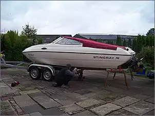

1. Stützrad ganz runter um das Heck zu heben.
Zwei stabile Böcke drunter
Dann das Stützrad ganz hoch um die hintern Auflagen des Trailers zu entlasten

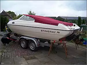

2. Wagenheber im vorderen Bereich unter den Kiel und den Trailer vorziehen.
Hits:	1250
Größe:	94,5 KB

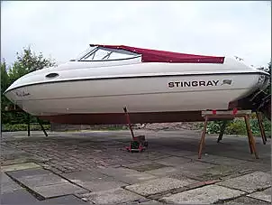

3. Den Wagenheber absenken und den Bug wieder auf den Trailer legen
Dann den Wagenheber umsetzen
Das ganze 2 - 4 mal
Hits:	1711
Größe:	88,8 KB

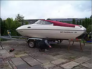

4. Einen weiteren Bock unter die Bugöse und die Fuhre steht.
Hits:	1559
Größe:	87,8 KB
Die ganze Akton dauert max. eine viertel Stunde.
Zurück geht es sogar noch schneller da ich dann nur ein mal den Wagenheber benötige und dann den Trailer mit der Winde unter das Boot ziehe
Z.Z.sind in meinem Bekanntenkreis für Unterbodenarbeiten diverse Boote in der 18 - 26 Fuß Klasse so aufgebockt worden.
