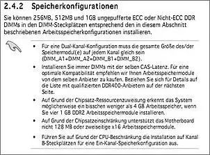

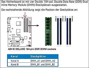

Ich hab ein ASUS A8V-E Deluxe
Das Handbuch von ASUS schreibt auf der Seite zu Speichererweiterungen
Name:	Handbuch ASUS Speicher 1.jpg
Hits:	214
Größe:	42,5 KB
Name:	Handbuch Speichererweiterung 2.jpg
Hits:	213
Größe:	63,6 KB
Der rote Pfeil markiert die Slots, die belegt sind (der Rechner ist jetzt auf )
Ehrlich gesagt hilft mir das nicht wirklich weiter

Hallo ToDi,
deine beiden Module stecken jetzt in einem Kanal, die beiden neuen kommen in den anderen Kanal, der Rest der da steht ist erst mal relativ (oder Latte)
wenn du deinen neuen Modulen nicht traust, baue die erst mal alleine in die Steckplätze ein wo jetzt deine alten drin stecken
wenn der Rechner mit den neuen ohne Mucken läuft baust du die alten Module in die jetzt freien Speicherbänke ein, wenn der Rechner dann zicken macht baust du die alten Module wieder aus und kaufst noch 2 mit 1G

ich würde auch eine Kombination A1+B1= neu und A2+B2=alt probieren, dann wären beide Kanäle gleich groß

so, ich bin einfach mal Ralfs Tipp gefolgt und hab die beiden alten 512er Riegel in die bislang freien Plätze gesteckt, die neuen in die Plätze, die dann frei geworden sind.
Rechner wieder angeschlossen, zwischendurch die Hustenanfälle (wegen des Staubs im Rechner bekämpft ) Rechner wieder angeschlossen. BIOS zeigt 3 GBRam , nix weiter geändert im BIOS, Windows hochgefahren, Maus tuts nicht,
Was hab ich jetzt falsch gemacht (USB-Kabel der Maus vergessen auzuschließen )
Sandra gestartet und mal ein Benchmark laufen lassen - sieht gut aus
Den Beitrag schreib ich jetzt schon mit den 3 GB
Vielen Dank an euch
Gruß Thomas

wenn noch die Möglichkeit besteht einfach die Kanäle gleich zu bestücken und dann noch mal den Test machen, würd ich es aus Neugier versuchen - stand ja so in der Anleitung - wenn Du aber so zufrieden bist - ok
das werd ich mal machen, aber erst mal so wie es jetzt ist nen Benchmark drüberlaufen lassen und dann mit der Variante von dir, mal schauen, wieviel das bringt
Hallo ToDi
das geht oft nicht so gut,
in deinem Handbuch steht ja auch,
innerhalb eines Kanals soll man gleiche Bausteine benutzen

Hallo ToDi
Hmm, hätte ich das nicht, wenn ich in die beiden "A"-Slots einen 1 GB Riegel und einen 512er Riegel stecken und das entsprechend mit den "B"-Slots mache
Im Moment sind die 1 GB Riegel in A und die 512er in B
Gruß Thomas

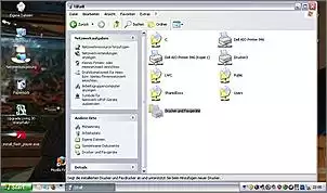

Ich find das cool,
habe soeben versucht vom XP-Rechner auf den Vista-Rechner zuzugreifen. Nix da, obwohl beide Rechner (Laufwerke) freigegeben sind.
Umgekehrt von meinem auf den Regierungsrechner klappt das.
Screenshot auf dem Xp gespeichert, vom Vista abgeholt und hier gepostet.
Das eröffnet mir ja ungeahnte Möglichkeiten...
Hits:	96
Größe:	32,6 KB
Gruß Ralf
