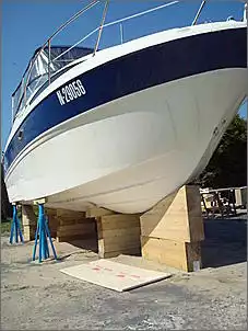

Alt 20.04.2010, 06:43
Benutzerbild von immermutig
Registriert seit: 11.10.2009
Ort: ÖSTERREICH
Beiträge: 2.142
Boot: Bayliner 300; Honwave
jetzt ist es weg
Hits:	130
Größe:	40,2 KB
LG. Hans
