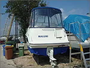

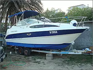

Hallo kennt jemand diesen Anstrich
Selbstschleifendes Antifouling ?
Wenn das Boot im Wasser liegt und mann kommt mit Händen und Füßen dran ist man blau get aber nicht so leicht von der Haut ab sehr ärgerlich
Beim rauskranen wurde das Boot mit dem Hochdruckreiniger gewaschen extreme blaue Suppe lief da ab weiß gar nicht ob das erlaubt ist in Kroatien hats keinen gestört.
Der selbe Anstrich ist in weiß auch am Antrieb gestrichen, selbe Sch.....
Ich möchte im Frühjahr alles restlos entfernen und einen anderen Anstrich auftragen was ist gut und färbt icht gleich ab wen man anstreift.
ja möchte noch wissen ob man mit Nussschalen Granulat gefahrlos Gelcoat nass strahlen kann
was könnt Ihr da empfehlen?

VC 17m von International ist ein zu empfehlendes Hart - Antifouling
Wenn schon dann VC Offshore. Das hat ungefähr die gleiche Basis, gibt es aber in div. Farbtönen.
Die VC 17 M Kupferfarbe paßt zu dem Boot nicht wirklich!
Ändert zwar im Wasser die Farbe, aber nicht so wie man es sich vorstellt!
Aber ist ja auch Geschmacksache!

Man sollte allerdings anmerken dass man, 1 x auf VC 17 festgelegt, nichts anderes überstreichen kann.
Die Verträglichkeit mit offenen Alustellen am Antrieb ( wo z.B. Farbe ab ist ) ist auch zu beachten, da das Kiupfer mit dem Alu reagiert.
Den Antrieb muss ich sowiso auch einen neuen Anstrich verpassen

wenn sich das AF leicht abwaschen läßt wird es ein Dickschicht oder Selbstschleifendes AF gewesen sein, das ist für Gleiter nicht immer optimal
wie dir schon vorgeschlagen wurde versuche es mal mit Hart Antifouling,
ich habe mit Interspeed Ultra von International sehr gute Erfahrungen gemacht
unter dem Link gibt es eine PDF Datei die lesenswert ist
http://www.yachtpaint.com/Images/24_20473.pdf

alles klar und was mach ich mit dem Antrieb und Schraube
LG. Hans
Da kann Trilux rauf
