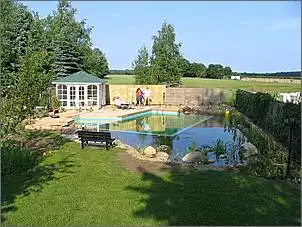

wie wichtig oder unwichtig ist denn so ein UV Klärer ?? bei meinem Teich hat sich der 15W UV Dings verabschiedet.. habe aber garnicht bemerkt das er seinenDienst wahrscheinlich seit wochen nicht mehr tut.. mein Teich hat so gute 30000 Liter..
Ich bin eigentlich Schwimmbadbauer und habe nicht so die Ahnung von Teichen . Aber ich habe mal diesen Teich gebaut und der läuft gänzlich ohne Filterung oder UV . An der tiefsten stelle in dem Schwimmbereich wird über einen Bodenablauf das Wasser abgesaugt und in die Regenerationszone von unten eingepumpt . Speziele Pflanzen übernehmen dort die Regeneration .
Es kommt aber auch drauf an ob Du Fische im Teich hast und wie viele !
Ab einem bestimmten Besatz an Fischen reicht die natürliche Regeneration nicht aus .
Wenn es für euch interessant ist kann ich mal Bilder vom Bau einstellen .

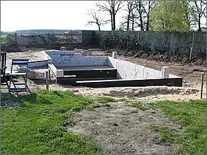

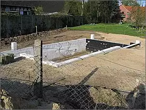

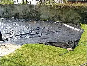

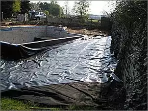

Tolles ding.. Bilder sind wie immer gerne willkommen

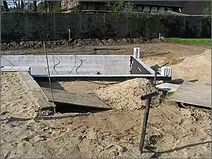

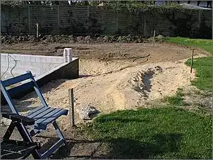

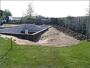

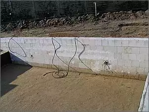

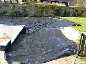

Gut dann gibts jetzt was zu gucken
