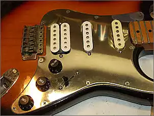

Zum einstellen bin ich noch nicht gekommen.
Erstmal war ein wenig schön machen angesagt.
6 Kugelschreiber mussten ihr Leben lassen,
damit die Pickups wieder mit Federn bestückt werden konnten.
