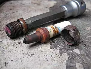

hab die Restkerze mit der Vielzahnnuß super raus gekriegt.
Mußte nicht mal doll kloppen.

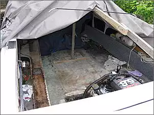

Und damit ihr nicht meint ich hätte langeweile, der Rest sieht so aus.

Hast du ein Schwein!!

.. na also,
mit geduld und spucke...
gratulation meinerseits auch.
