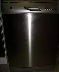

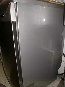

Mach doch mal ein paar Fotos vom Gehäuse, Blende, Seitenteil.
Dann lässt sich vielleicht erkennen, welcher Hersteller dahinter steckt.
Ansonsten Gerät ausbauen, Seitenteile abschrauben und schauen an welcher Seite die Wasserweiche sitzt.
Diese Fettablagerungen sind dann schnell sichtbar.
Lass dir mit den Fotos nicht lange Zeit, ich fahr nachher in Urlaub.

Hallo Ralf,
vielen Dank für deine Hilfe
so, hab jetzt mal noch ein paar Bilder gemacht
Frontansicht

Seite

Herzlichen Glückwunsch das ist eine Elux mit einer
Kombi Ablauf und Umwälzpumpe . Die Umwälzpumpe kann mann nach hinten rausziehen und sie sitzt ca mittig im Gerät evtuell noch der Hintere Fuss davor ( von unten gesteckt). Wenn du sie raus hast siehst du voren mehrere Lagen Weisser Flügelräder übereinander . Das was ganz vorne ist meistens defekt .
Die Flügel Der Abalufpumpeneinheit sollten Eckig sein bei diesen Prachtexmplar langt ein kleiner Fremdkörper und die sehen aus wie die Ladekurve eines Kondensators( E-Funktion) ,
gibt es als Ersatzteil wo bei du daruf achten solltest das Die Pumpeneinheiten bzw deren Vierkant fest auf der Motorwelle sitzt.
Ein kleiner Restwasserbestand bleibt immer im Gerät normal halt. Wenn aber die Pumpenleistung nicht mehr io ist, dann zeigt das Gerät das durch blinken der LED an ,kann aber auch sein das das Gerät bis zu einem gewissen Punkt laüft weil die Leistung grade eben noch so reicht
